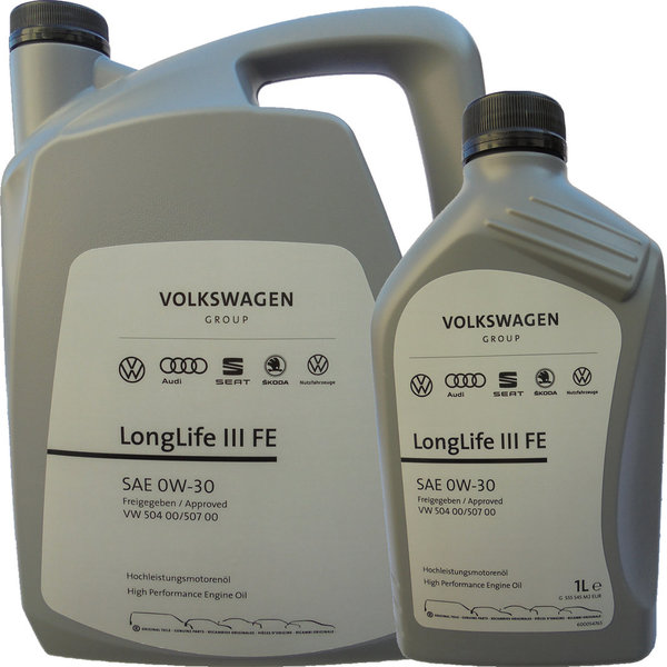

Mencionaba el Total Quartz porque segun lo que investigue, era el que estaba usando VAG, al menos en sus marcas masivas (VW, SEAT, Skoda), creo que el aceite oficial VW es un rebadge del Total Quartz.
