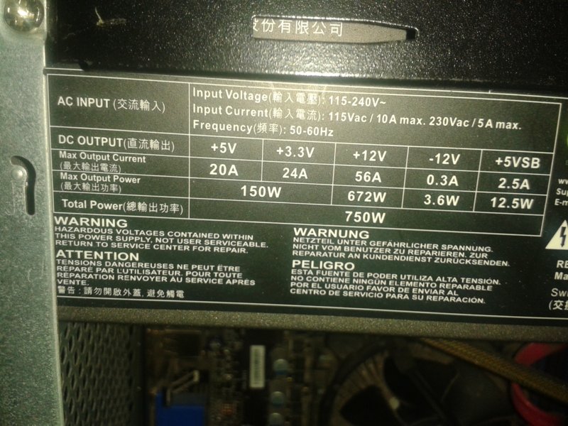

Hola, soy nueva en el foro :) bueno, un amigo me lo recomendó así que traigo la duda acá
Quiero comprarme esta tarjeta: Sapphire® Video AMD Radeon NITRO R7 370 4096 MB GDDR5 DUAL-X Cooling
https://www.pcfactory.cl/producto/20404-Video.AMD.Radeon.NITRO.R7.370.4096.MB.GDDR5.DUAL-X.Cooling
Ahi subo la info de mi pc y una foto de mi fuente de poder (Thermaltake) :3
Me funciona?????????? ya estoy harta de correr los juegos en gráficos mínimos!
Sirve, pero posiblemente tengas algo de cuello de botella para ese procesador, algo así como mucha vga para ese procesador. Descontando ese tema, dos sugerencias: Menciona que fuente de poder tienes, por potencia no te daría problemas pero sería bueno saber de que fuente y modelo dispones; lo segundo, pon un presupuesto, quizás los más caperuzos puedan orientarte mejor y así aprovechar de mejor manera tus lucas.

Hola, gracias por las sugerencias :). Tendré que investigar que es el cuello de botella y si es que afectará mucho al rendimiento, en cuanto a la fuente de poder, creo que tendría que desmontarla para ver mas información, la foto que tome es lo único que se ve, yo no armé el pc, pero hay otra forma de saberlo? con algún programa?

Tu fuente Thermaltake de 750W no debería tener ningún problema para alimentar a una R7 370.

tl;dr: sí te va a funcionar con la fuente de poder actual y sí vas a notar bastante mejoría en los juegos.
