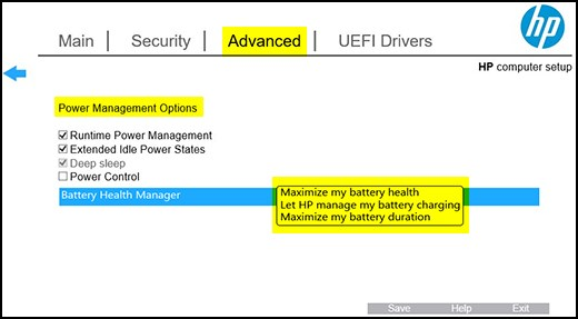

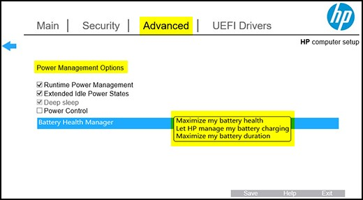

En los probook tiene la opcion en uefi bios para la bateria, algo asi:
En el mío con suerte cuenta 1 o 2 ciclos completos cada mes desde q lo tengo según powercfg
