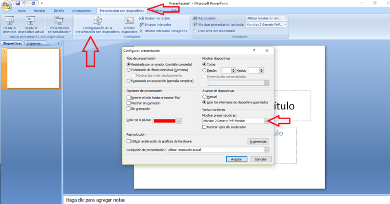

Ver adjunto 1610
En Power Point puedes seleccionar en que pantalla se muestre la presentación.
Así podrías mantener una imagen de fondo de pantalla y aparecerá o desaparecerá la presentación cuando la tires o no.
Lo usé cuando dí mi examen de título.
asi lo uso actualmente (activando la vista de moderador) pero cuando me pasan algun otro archivo que no sea ppt o video (los inserto en una diapositiva) tengo que estar cambiando ... o si a ultima hora me salen con 2 o 3 ppt mas para cargar tengo que estar cerrando y abriendo el power point ... cortar la imagen me funciona pero hay veces que yo no soy quien tiene que lanzar las presentaciones y ahi ni se preocupan de ocultar la imagen sin contar las quejas de que "se ve diferente el powerpoint y no lo se manejar" cuando les cargo la vista moderador ... hasta el momento no ha pasado ningun papelon cuatico pero con tanto pendrive que pasan es cosa de tiempo que aparesca un nombre de archivo no apto para ver en una proyeccion de 3x4 mts
