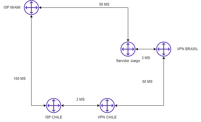

Que arrogante, Se te hace muy difícil entender esto ?, hay varias compañías que tienen problemas de enrutamiento a Brasil siendo que los enlaces si están, más encima hay compañías que se dedican a vender esto como un servicio que son WTFast o Exitlag.
