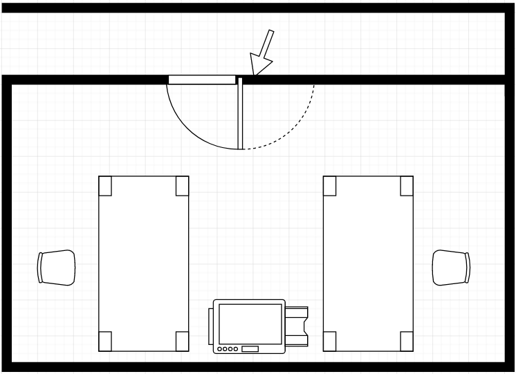

No logro imaginarlo.
Donde está la flecha, estaba el interruptor. La puerta normalmente estaba abierta 180° así que cuando estaba abierta tapaba el interruptor.
