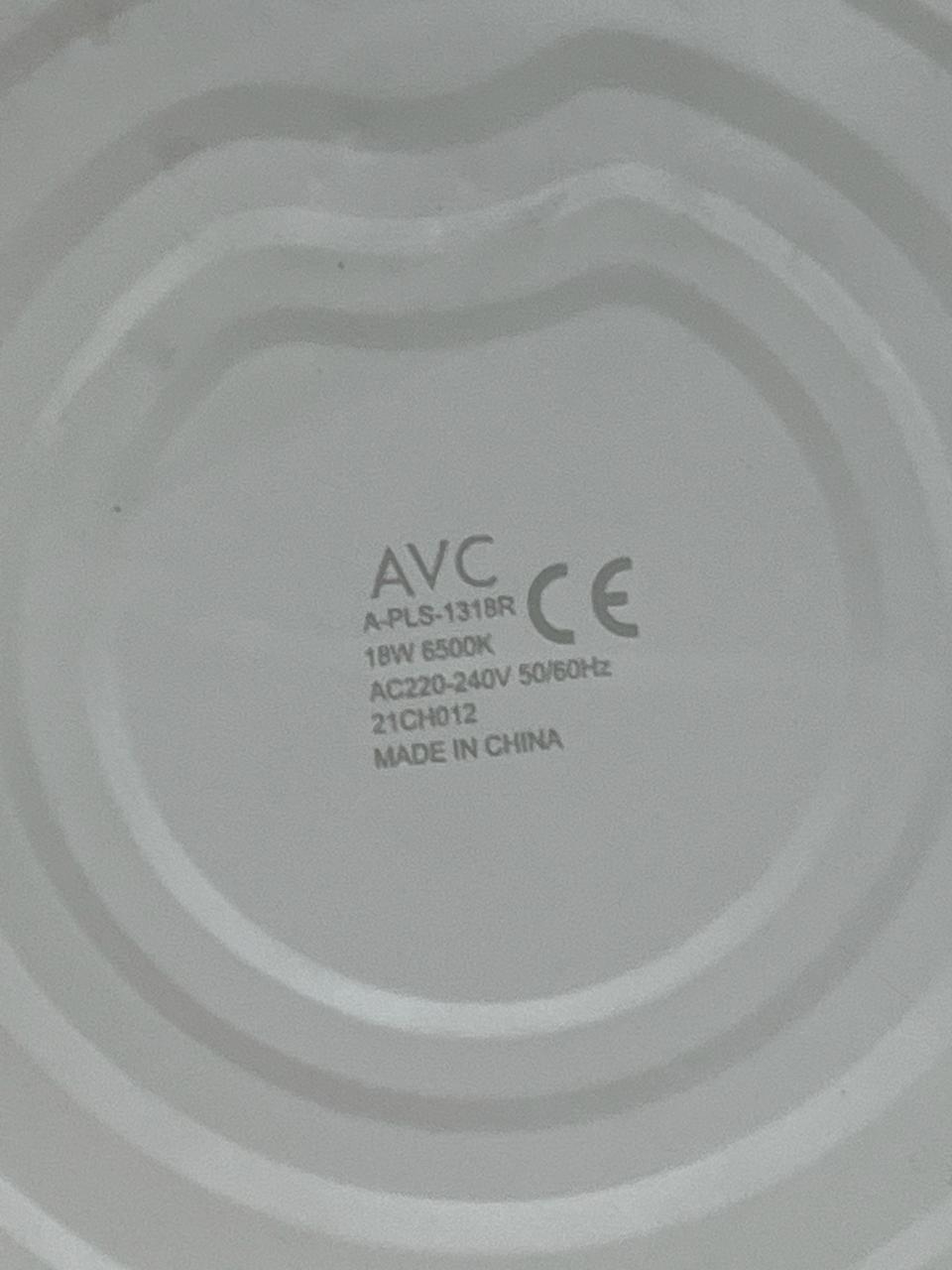

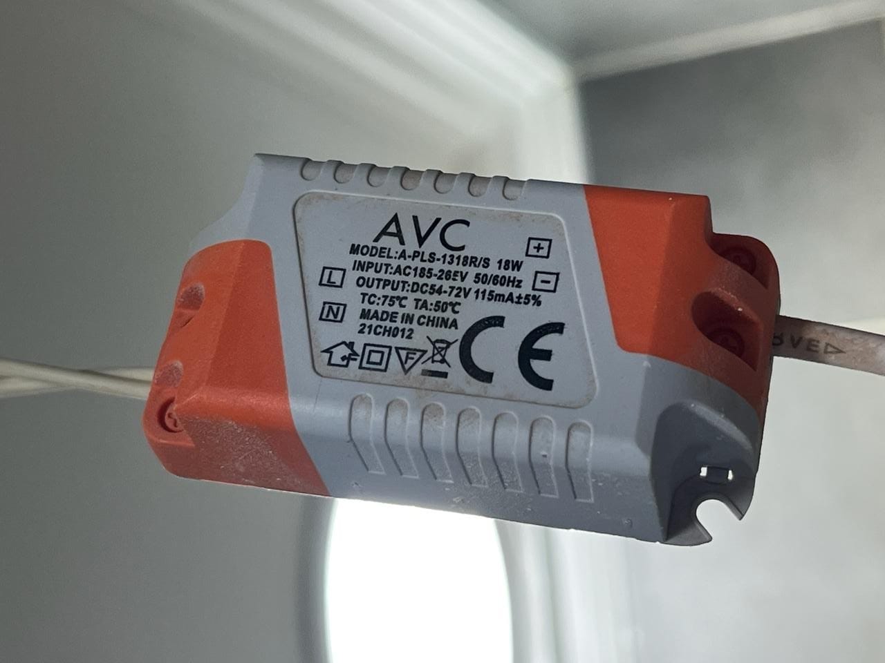

Hola a todos, pues como dice el título, tengo problemas con unas luces LED marca AVC (chinas) que tienen casi 2 años de vida. Algunas ya murieron, otras están a punto de morir.
Estaba investigando y parece que la mayoría de los problemas no son las luces en sí, sino los drivers. Las luces son de 18W, y los drivers que vienen incluidos son de la misma potencia, pero son de 115mA. En Aliexpress hay drivers de 18W, pero la gran mayoría son de 300mA, y los únicos que son de 115 son el puro circuito, sin la "cajita" completa.
Mi consulta es: habrá algún problema si uso drivers de mayor amperaje? Con lo poco que cacho de electricidad: mayor corriente = mayor temperatura = menor vida útil del LED.
Lo otro es que estos LEDs pencas ni siquiera dicen cuanto amperaje necesitan para funcionar, y si calculo 18W/115mA, estos LEDs necesitan al menos 156V para funcionar, según aprendí a calcular con un video en Youtube. Entonces si usara un driver de 300mA, solo necesitaría 60V. Pero no sé si le aplico más amperaje a estas ampolletas, se mueran.
Alguien cacha más o menos cómo funcionan estas cuestiones? Agradezco cualquier orientación que me pudieran dar.

Según el driver entrega entre 56 a 72V, por ende tu cálculo es incorrecto.
Ahora, podrías medir con un tester la salida del driver con alguna led conectada a la intensidad deseada.
Según entiendo, el led tomará solo el amperaje que corresponda, por ende si el adaptador entrega 1000mA pero la led solo necesita 100mA para operar, solo eso consumirá desde el adaptador.
Ahora, ¿Los led traen disipador? ¿Que temperatura al tacto alcanzan?
Por que también debes tener en cuenta que los led a mayor calor menos durabilidad tienen (por ende mayor voltaje = mayor calor, en la mayoría de los casos).

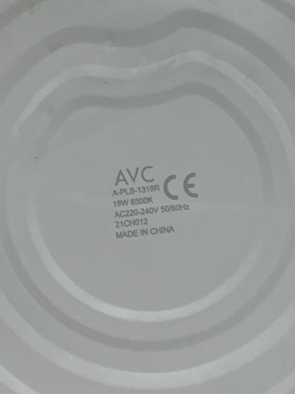

Gracias por la respuesta. No tengo multitester, tendria que conseguirme uno pero se me hace medio complicado.
No parecen tener disipador. Intenté abrir una, pero los ganchos no dejan sacar la lata que cubre el led, no sé si soy yo el penca, pero se iba a romper si lo seguia forzando.
A todo esto, la información de las luces es nula, pero googleando encontre un manual que dice que funcionan entre 20 y 45°C.

NO HAGAS NI TAL! Estos drivers funcionan entregando un amperaje fijo y van variando el voltaje para el dimmeo de la misma.
Es decir que los led si tienen la oportunidad de pedir 300mA efectivamente los van a consumir... Y probablemente se quemen muy rápido ya que no están hechos para ese amperaje!
Lo mejor que puedes hacer es BAJAR el amperaje pero que puedan ocupar el mismo voltaje.
Y yo que tu no compraría chino de mala calidad si quieres que te duren, el problema pueden ser varias cosas aquí:
- Malos drivers: si el driver se quema puede haber un foco de incendio.
- Mala calidad del LED: hay muchos factores pero un led de mala calidad tb puede ser foco de incendio. Los led los construyen de acuerdo a ciertos criterios y los de más baja calidad es muy probable que sean clase B o hasta C, son en resumen productos de calidad inferior a lo que se pretendía fabricar... O son derechamente copia barata y mal hecha. Puede ser algo simple como que no cumplen con el CRI que el cliente quiso o algo más grave como un defecto de fabricación que hace que funcione, pero que por ejemplo un cable interno se queme más rápido que lo que debería.
- Mala disipación: si la ampolleta es de 5w, lo ideal es que la disipación sea capaz de aguantar al menos unos 7 a 8w.
En cuanto a LEDs yo confiaría sólo en componentes de buena calidad: drivers de marcas reconocidas como meanwell (son caros pero excelentes) y tb LEDs de marcas reconocidas como creeled o bridgelux.
unreal4u
I solve problems.
2 Octubre 2005
13.651
Pd: en tu caso cambiaría el led por uno de 300mA + un driver tb de 300mA por la sencilla razón que el estándar se estableció en 300mA hace rato (700mA es otro popular) y 115mA es primera vez que lo veo la verdad.
Si le metes más amperaje que para lo que el led está hecho, en menos de 1 minuto terminarás con una unidad que fácil se calienta a 150 °C y que puede provocar un incendio. Por el otro lado si te compras un driver que no es capaz de entregar lo que el led le pide, le estarás sobre exigiendo y con eso es probable que se termine quemando / provocando un incendio ya sea en el driver mismo o en el cableado que tb tiene que ser capaz de poder transportar la energía máxima que el led puede pedir.
Así que ojo con chantarle cualquier cosa, los led de alta potencia funcionan todos con constant current que no es lo mismo que los led chicos! Esos son más fáciles de echar a andar, por eso tampoco necesitan circuitería especial en la forma de un driver hecho para ese led en particular.
No, el LED tratará de consumir tanta corriente como sea posible, por eso es fundamental regularlos en corriente y no en voltaje.
El problema con el exceso de corriente y los LED es que van perdiendo brillo hasta que el LED se destruye.

Gracias por la explicación! Ya me quedó claro que lo mejor es cambiar las luces y también los drivers por un estándar.
EDITO: Donde puedo comprar leds de las marcas que mencionas? Busqué en Google y lo unico que encontré fueron los chips individuales, pero no plafones como los que tengo en la casa.
