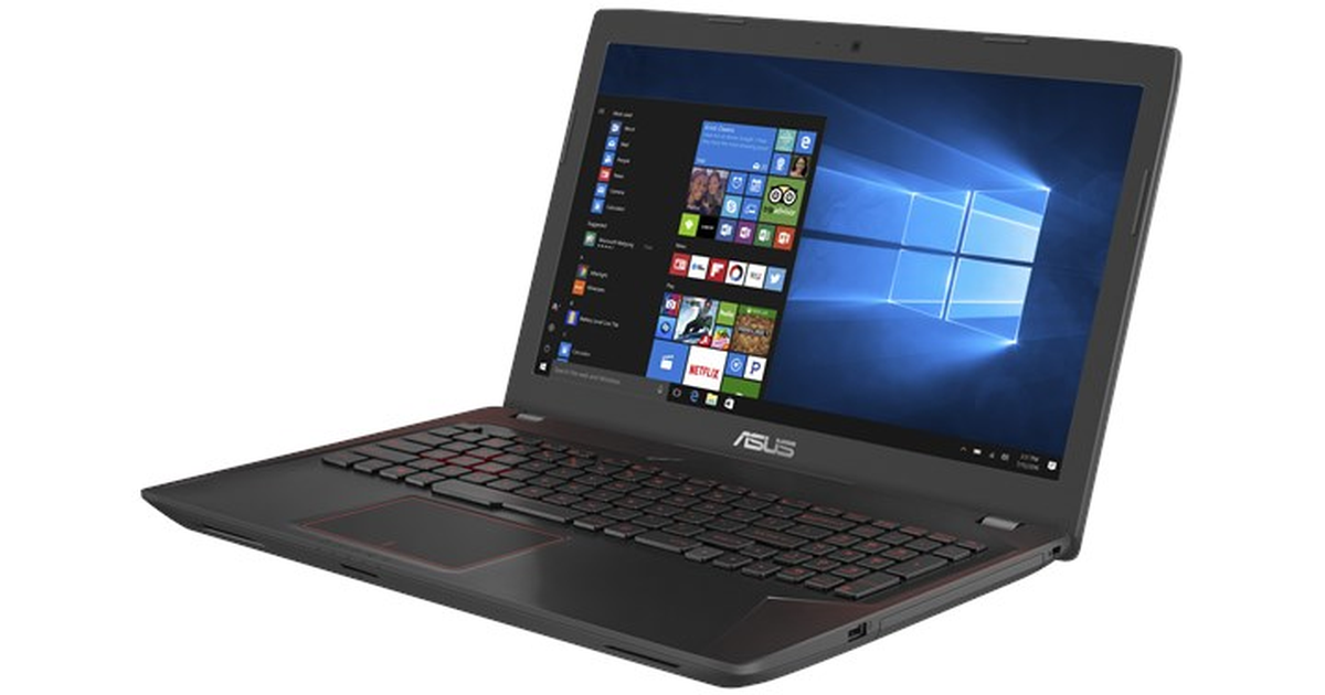

buenas, esta este led en mi casa pero no puedo configurar a 60 fps en 4k con el pc conectado.
busque las especs y solo me aparece 60 fps nativo.
estoy usando cable hdmi normal, sera que necesito otro para los 60 fps?

Como dijeron arriba, hay que ver la tarjeta de video
Hay que ver si la tele da los 60hz en 4k, hay teles que dan los 60hz en 1080p pero no en 4k

es este
como dije da los 60 en 1080 pero en 4k no da la opción. por eso preguntaba si era por el cable o la tv ya que no encontré info si tenia 60 en 4k

Esa TV no HDMI 2.1 por lo que no debería darte 60hz a 4k
Tengo una nanocell con HDMI 2.1 y si da 60hz a 4k desde el pc.
meltdown
1.803
El HDMI 2.1 es para dar 4k 120hz, Hay que ver si esa tele como máximo HDMI 2.0
Por lo que veo, el Notebook soporta los 60hz y 4k, ya que el chip gráfico 620 soporta 4k 60hz
Trata de colocar en modo PC o modo gaming el televisor, quizás ahí se active el modo 4k60hz
Hola, son 3 cosas que necesitas para configurar una tv a 4k y 60 Hz:
TV con puerto HDMI 2.0 o superior
PC con tarjeta de video con HDMI 2.0 o superior
Cable HDMI 2.0 o superior
La TV tiene HDMI 2.0, solo habría que confirmar que el notebook y el cable sean HDMI 2.0.

Yo tengo un legión 5 con una GTX 1050 y un i5 7300hq y no da 4k 60 por HDMI , según leí solo por usb c podría . Tendrías que ver si tú modelo puede sacar vídeo por el USB c
Eso es correcto.
