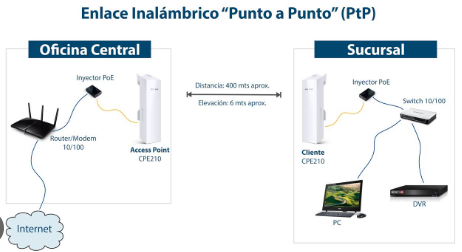

Tienes que hacer un enlace punto a punto (inalambrico o alambrico) y ya con eso puedes tener acceso a internet. Antenas hay bastantes que pueden hacer esa pega y que desde la mas barata se puede (tplink) o algo en costo intermedio como ubiquiti.
Imagen referencial de google...

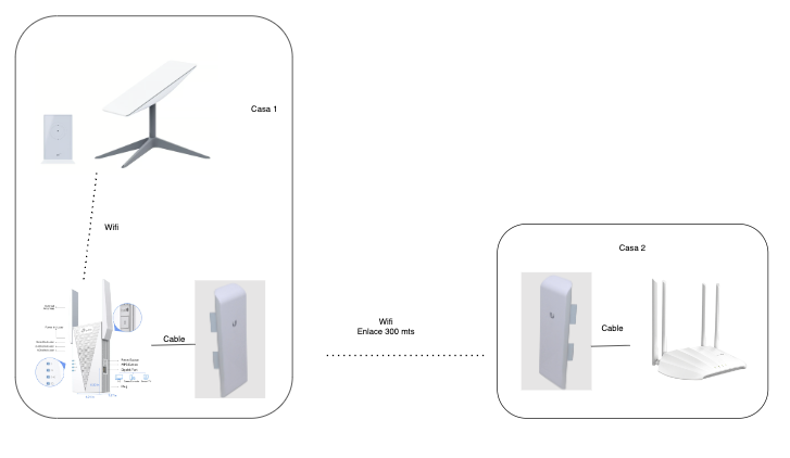

Lo más seguro es que el amigo que tiene la starlink no debe tener el adaptador de red, entonces ocupa todo por wifi con el router que viene por defecto
Ahí los pasos a seguir sería usar un adaptador de wifi a red (puede ser un router viejo en modo repetidor)
De ahí tomar la señal por red para enviar a la antena ubiquiti o similar y recibirla en su casa (debe haber linea vista entre las antenas)
Y por último conectar un Access Point o router en la antena que recibe
Algo así
