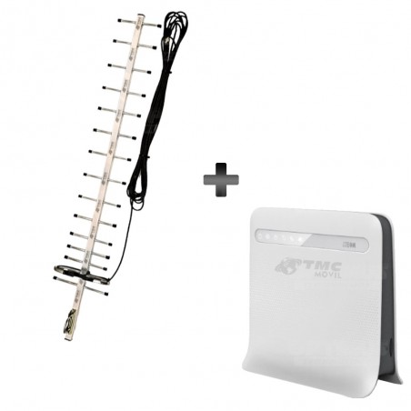

Yo uso ese modem con una sim WOM con un plan zero y si funciona... solo ponle la apn de teléfono, no la de los módems (si vas a usar un plan de teléfono, aunque recomiendo uno prepago y lo pasas a plan). Acá la velocidad máxima: https://www.speedtest.net/result/14458427554.png
Basicamente, pasar de "datacard" (apn de internet bam) a "internet" (apn de movil)
Funciona bien, yo lo he probado con el plan móvil en equipos BAF de ZTE, Huawei y BAM inalambrica de ZTE, HUAWEI, Alcatel y TP-LINK.
Si es en zona rural, usa una BAF, y si es posible, con antenas exteriores para captar mejor la cobertura, un ejemplo
  • kit-antena-amplificadora-de-senal-zona-rural-tmc-plus-cuatriband-65db-y-enrutador-modem-zte-mf...jpg
    17,4 KB · Visitas: 105
