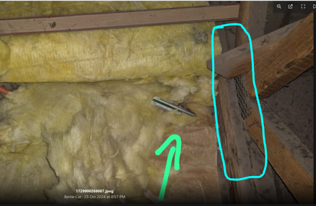

Mi casa es de 2 pisos donde el 2do piso es de metalcom, techo de volcanita y estructura de madera. La cosa es que el ventilador pesa mas de 10 kilos y no puedo anclarlo a la volcanita.
A duras penas me subi al entretecho para ver opciones y encontre lo siguiente:
Como ven donde esta la flechita esta el orificio con la caja electrica donde debiese ir el ventilador. Para instalarlo necesitaria de un suporte que se ancle a las vigas de madera.
