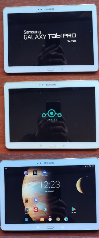

Gracias por los datos. Hice una prueba con la 10.3 y como dieron jugo las gapps, le instalé unas de f-droid y ahora la está testeando mi pareja a nivel de usuario promedio. Ahí les cuento cómo me va.
2.567
Las Gapp funcionan bien, solo que hay que seleccionar muy bien antes de descargarlos que los parámetros (plataforma, Android versión, etc) correspondan con tu equipo.
Yo instalé años atrás en un Tab Samsung 10.1 el Lineage (ya no figura en la página de descargas) y funcionó perfecto. Hoy lo saqué del cajón y a mi sorpresa (una vez más) en que no lo había encendido hace más de un año, inició sin problemas y con aún batería suficiente.
