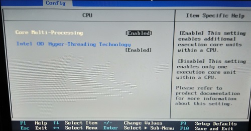

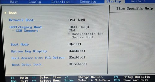

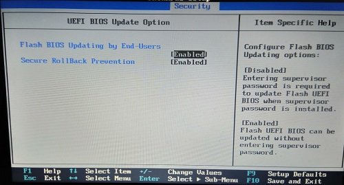

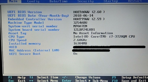

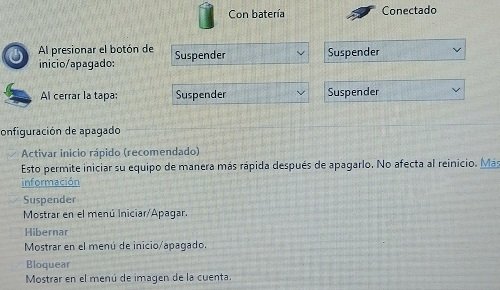

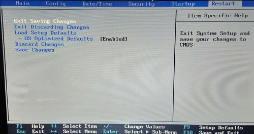

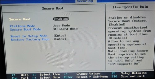

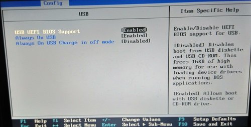

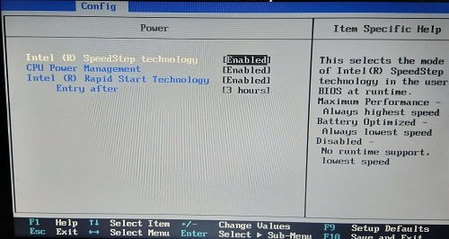

la verdad como la respuesta primera verifique con 2 aplicaciones que todo estuviera actualizado, pero a continuación dejare unas imagenes que saque de la bios con algunas configuraciones
    60,2 KB · Visitas: 217
    58,7 KB · Visitas: 152
    48,8 KB · Visitas: 160
    46,4 KB · Visitas: 141
    55,9 KB · Visitas: 135
    51,9 KB · Visitas: 150
    50,6 KB · Visitas: 147
    50,1 KB · Visitas: 148
    69 KB · Visitas: 137

Asegúrate que el problema no sea la pantalla del notebook. Conecta un monitor externo.
Enviado desde mi H96 PRO+ mediante Tapatalk
Ray572
6 Febrero 2011
26
Si, conecte por hdmi y vga otros monitor y hace exactamente lo mismo. Lo que me llama la atencion como mencione es que el forzado de apagado y reinicio solo funciona cuando esta conectada a la corriente directa, la bateria aunque este al 100% no reacciona. pero funciona normalmente durante windows.
