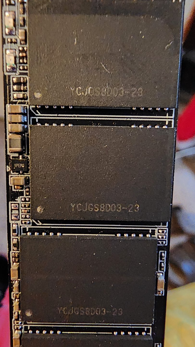

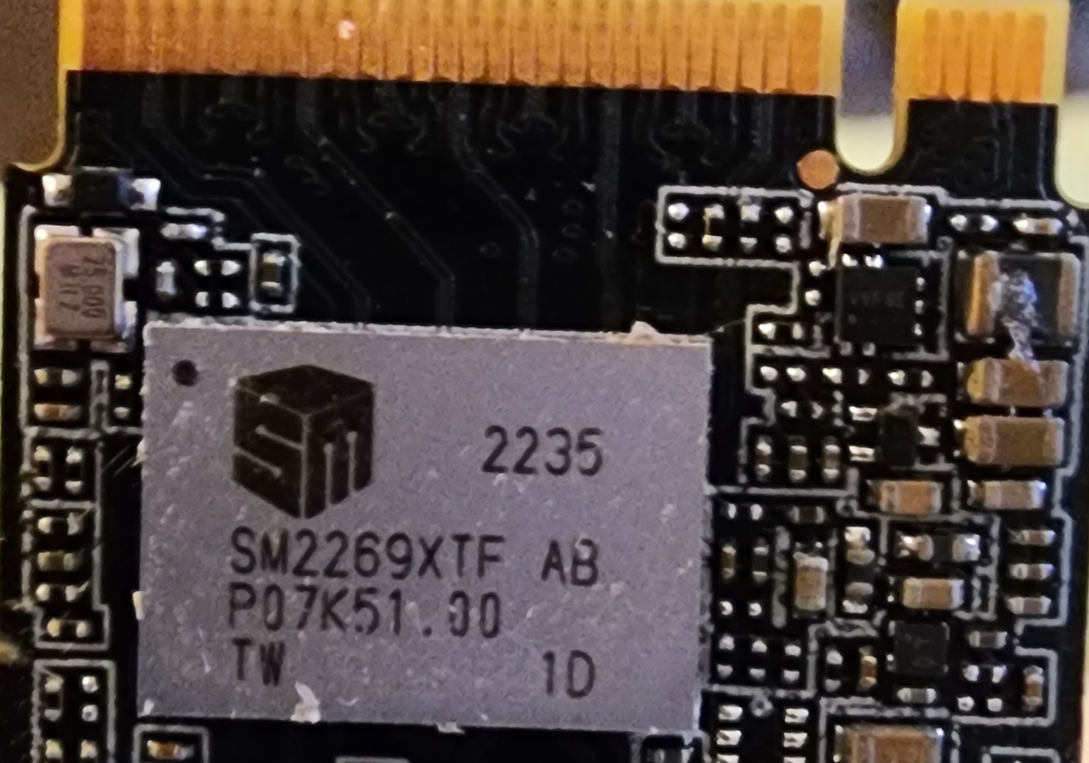

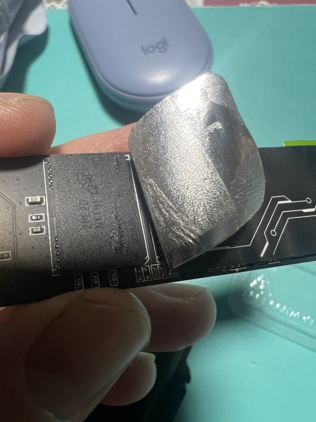

Hace unos 5 meses compré un "Kingston KC3000 1TB" por MercadoLibre, supuestamente vendedor confiable.

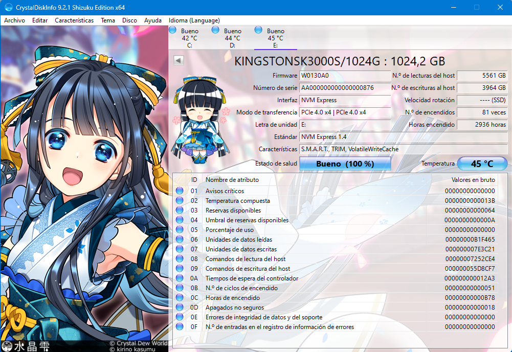

La cosa es que hace poco me dió por actualizar el firmware y el kingston SSD Manager no carga el disco, y el crystaldisk info muestra que es un Kingston KC3000. y pcie 4.0.
Crystaldisk mark marca velocidad de alrededor de 5000MB de escritura.

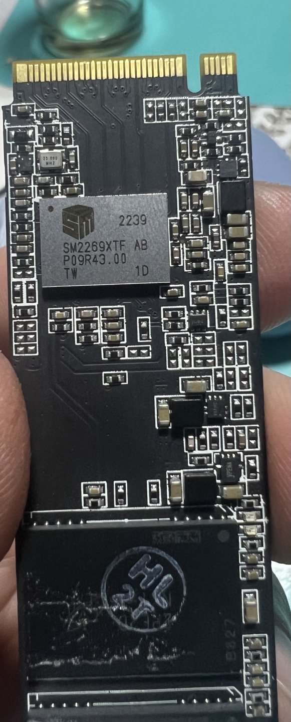

Así que decidí despegar las pegatinas y confirmé que efectivamente no es el KC3000.
Traté de buscar con los datos de los chips y me arroja que podría ser un Adata 850 o un Solidigim p41 Plus.
Posteo para ver si alguien sabe algo o tiene un mejor método de búsqueda.

No lo puedo conectar en este momento porque no tengo pc hasta 1 semana más. Pero estoy seguro que lo mostraba como Kingston KC3000.
Tienen que haber hecho algo para que lo reconozca como tal.

En este hilo ruso confirman que tu SSD es fake:
Modelo real? Indican que pareciera ser OEM, por lo que puede tener un simil comercial como simplemente ser un modelo no especificado.
Es ese mismo. Igual está bien hecho, hay que fijarse más en los detalles.

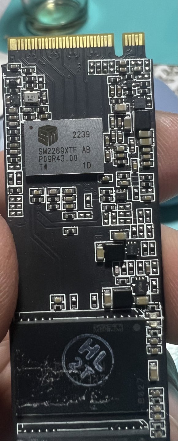

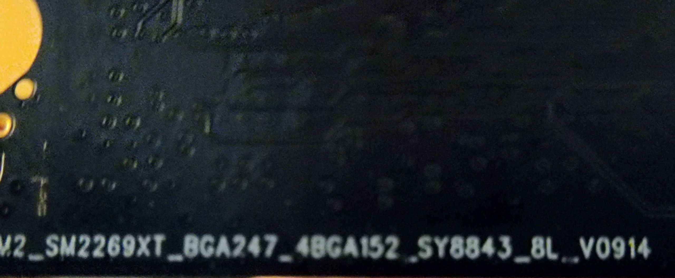

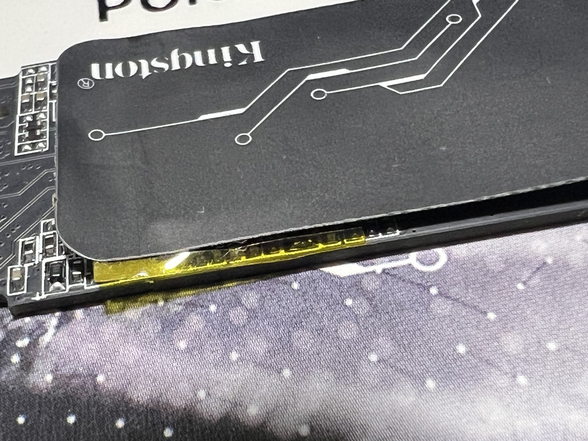

Me paso exactamente lo mismo con KC3000 de 2tb que compre en ML, lo primero que me llamo la atención fue que traía una cinta naranja entre el difusor de calor y el chip, y tiene otra controladora que no es physon ,para asegurarme la puse en mi PS5 y no lee a mas de 4800mb, tengo otra Kingston de 2tb(fury) y lee sobre los 6800mb en ps5, procedí a la devolución e indique que era un producto falsificado y estoy esperando que me devuelvan la plata.
Ver adjunto 34616
Ver adjunto 34617
Al menos te diste cuenta a tiempo. Yo no le di importancia al principio y cuando me di cuenta ya era demasiado tarde.
Al parecer tiene los mismos chips que el de 1TB.

No se nota la diferencia en la práctica, solo en los test. Pero me dio julepe tenerlo como unidad principal por si llega a fallar de la nada.

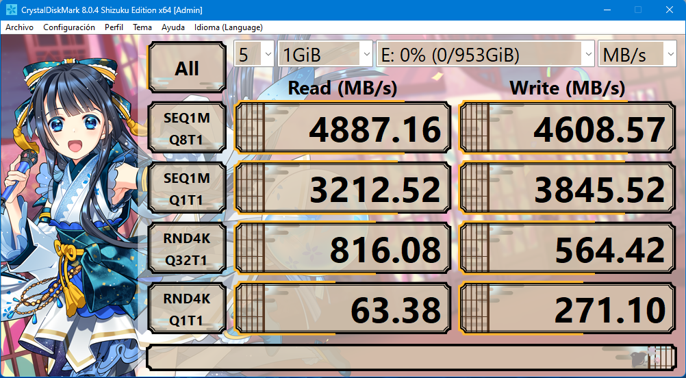

Ahora que tengo el pc bueno lo conecté de nuevo y corrí el crystaldisk mark.
    635,2 KB · Visitas: 131
    908,9 KB · Visitas: 129
