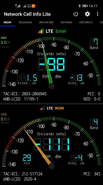

Hola comunidad, tal y como indica el título, mi P40 Lite no logra la conexión 4G+ (banda 7 + banda 28), a pesar de que el equipo es compatible en sus especificaciones y están activadas las opciones de 4G y Agregación de portadoras. También descarté probando en la sim2 (es dual) y nada. En donde estoy, si tengo recepción de las frecuencias 2600Mhz y 700Mhz, aun así, comprobé (por si acaso) con un Mate 10 Pro y automáticamente figuró el icono "4G+" en la parte superior y además en los programas de monitoreo aparece conectado a las 2 bandas antes mencionadas.
Alguien que tenga el equipo en cuestión y pueda indicarme si solo me pasa a mi?
Por otro lado, algún detallito u opción que se me haya pasado por alto?
Agradezco la ayuda :D

Adjunto la captura de monitoreo...

Al probar un chip movistar en el P40 Lite, se conecta a 4G a través de la banda 28, lo que demuestra que el equipo es compatible...
Pero en Entel, no es capaz de hacer la conexión y no puedo acceder a 4G+...

Lamento informarte que el p40 Lite no tiene CA
Acá en la oficina en mi mate 20 pro toma 4G+ con Claro pero al probar con el p40 Lite solo toma 4G
