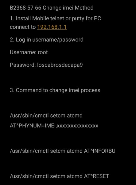

B2368-57 & B2368-66
How to change imei method
1. Install mobile telnet or putty for PC
Input (192.168.1.1) connect to telnet
2. Type to login
Username: root
Password: loscabrosdecapa9
/usr/sbin/cmctl setcm atcmd AT^PHYNUM=IMEI,xxxxxxxxxxxxxxx
/usr/sbin/cmctl setcm atcmd AT^INFORBU
/usr/sbin/cmctl setcm atcmd AT^RESET

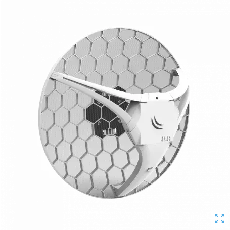

La antena que yo tengo es esta:
Como dice pipe9, este es un equipo independiente (antena+modem+router). Puede dejarse como puente o router.
Yo lo mencionaba relacionado a tu actual equipo Mikrotik pq ya conoces el RouterOS, que igual es un gran salto del clasico portal admin de los los equipos de casa/pyme.
Pero que sea este u otro no influye en que sea o no compatible con el tuyo actual.
Hay otro mas compacto tal que tambien me intereso en su momento, el SXT-LTE-KIT.
Lo MALO de los modem Mikrotik es que aca llegan solo cubriendo las bandas 2 y 7. se puede cambiar el modem, pero alli ya es DIY. Hay modems que cubren todas las bandas (en ALX o Ebay), pero eso ya es mas weviado.
El mio funciona impeque, pero es CAT4 solamente. Tal vez el CAT6 haga CA en 2 y 7, pero no te podria asegurar.
