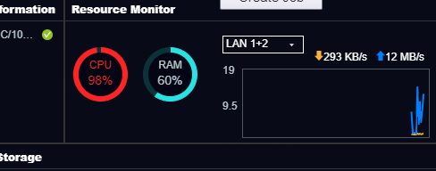

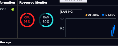

esta es la wea que me carga del QNAP, como tiene un proc y ram cagona, demora mucho en copiar info. Aunque tiene 2 puertos de Giga y le configure el port trunking para que copiara mas rapido, la velocidad nunca sube mas de 10MB/s,

Que qnap es? Yo tenía un qnap ts251, con un humilde j1800 (celeron) y con doble puerto de red. Con 1 puerto, podía transferir a 113 megas, si activaba el link agreggation (los 2 puertos configurados en el switch) pasaba a 226 megas. Algo te debe estar haciendo cuello de botella, y no creo que sea tanto el cpu.

cpu al 98... ¿es proce ARM y estás ocupando raid5? si es así el fierro está estítico calculando la paridad.
