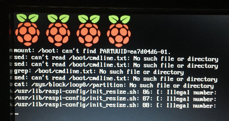

Excepto... no fue profit para mi lamentablemente. Cuando booteó, me saludó el siguiente mensaje de error:
Me tomó una buena media hora averiguar de qué se trataba este error, pero la pista estaba ahí mismo: sucede que si leyeron bien la segunda parte de mi aventura, podrán leer que tuve que; en un determinado momento; cambié el PARTUUID del SSD. Acto seguido, tuve que editar /etc/fstab y aquí es donde está el problema: no había editado esta entrada, así que lo que pasó fue que el bootloader cargó desde el SSD y en cuanto se inicia Linux (Raspbian en este caso), cuando intenta montar las unidades /boot y /, no puede hacer el primero porque todavía estaba apuntando al PARTUUID de la MicroSD.
Esta situación no puede darse cuando uno instala el sistema desde cero o si nunca habías hecho correr el sistema operativo desde el SSD de antes que saliera esta actualización, pero lo menciono por si hay gente que está en la misma situación.
La solución fue bastante simple: metí nuevamente la MicroSD pq no tenía ganas de llevarme el SSD hacia arriba, booteé, cambié la entrada correspondiente en /etc/fstab y lo apagué nuevamente con sudo shutdown -P now. Después de sacar la tarjeta MicroSD nuevamente... EUREKA! Funcionó a la perfección!
