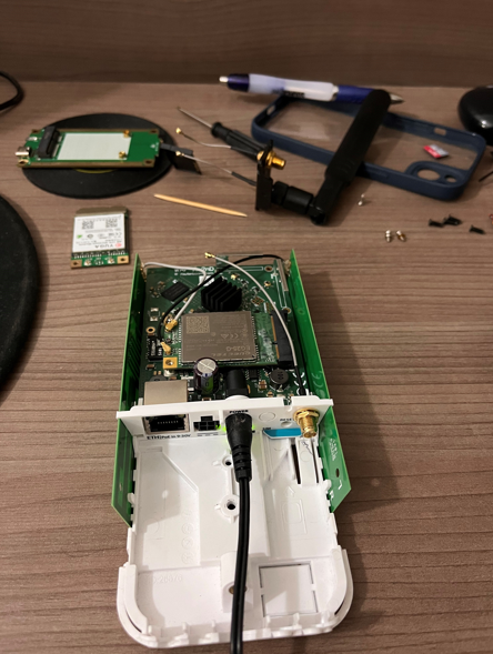

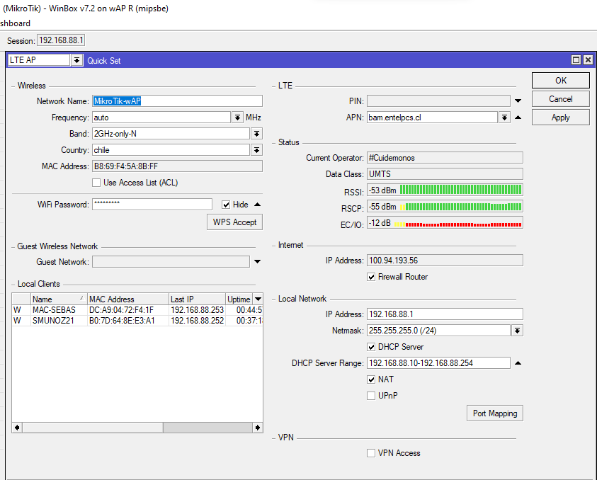

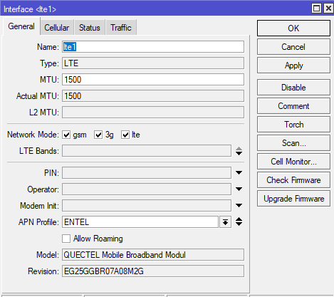

Muchach@s, hace unos días me compre de segunda mano uno de estos bichos para web. Pero no puedo moverlo de 3G en su conexión por simcard (ya probé con tres modem distintos y queda igual), lo moví a LTE, generé bloqueos de banda y nada..
toy que lo boto jajajajjaja
Algún alma buena onda que tire una mano o aporte con su conocimiento ???
Nota: los modem testeados son QUECTEL EG25-G y dos YUGA CLM920
Nota2: lo subí a la 7.2 stable
Nota3: intente con 3 simcard (entel, movistar y claro) todos lo mismo
Ver adjunto 22559
Ver adjunto 22560
Hola
Pueden haber varios problemas
1 que el proveedor no entregue 4G donde estas
2 que las bandas de tu modem no estén activadas para el proveedor
Verifica las bandas
Verifica la versión de lte y de la antena
Verifica que el proveedor entregue 4g en esa zona
Prueba otros proveedores

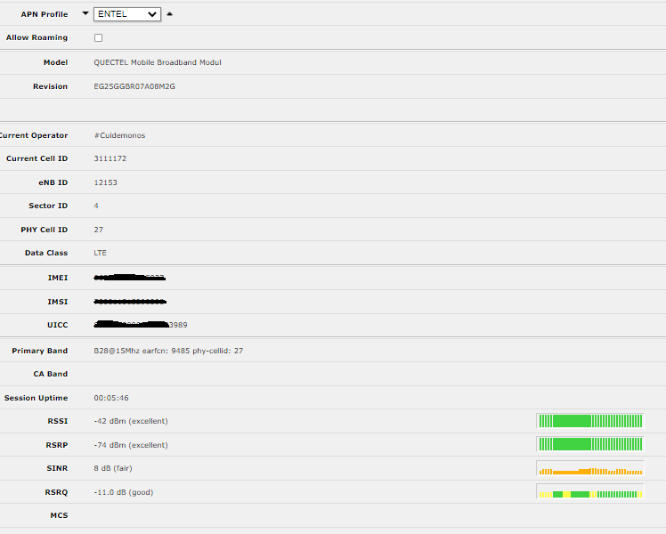

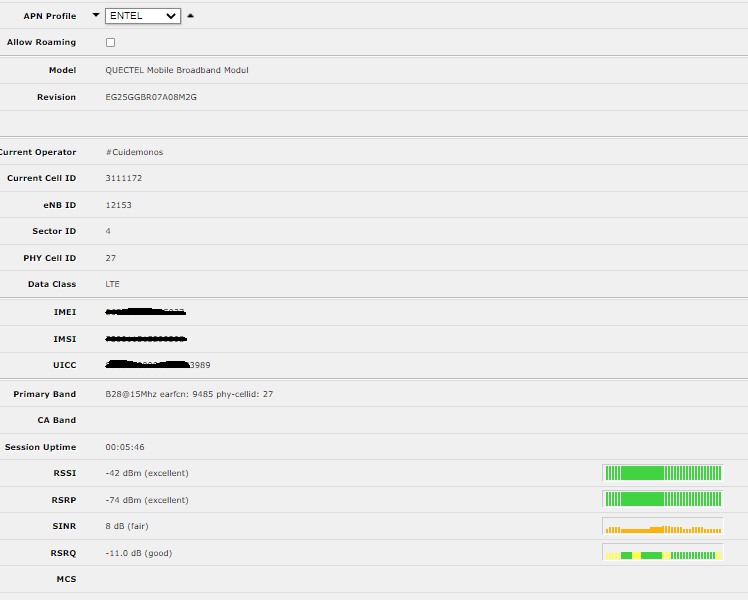

Bandas verificadas!!
7 y 28 por las 3 compañías y revisado con mi celu al lado del quectel con buena a excelente cobertura LTE.
Yo patalie harto con el módem, pero al final la mejor opción fue subirle la versión
Lo otro
Sácale el 3g y déjalo solo en lte y en las bandas que quieres usar
Sent from my Redmi Note 9 Pro using Tapatalk

Si lo subi a 7.2 y ya intente ene veces dejarlo solo en lte con 7y28 y solo 7 o solo 28

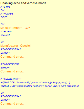

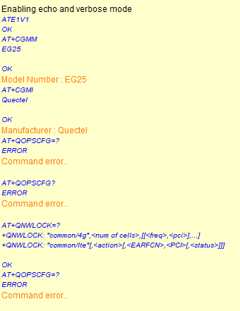

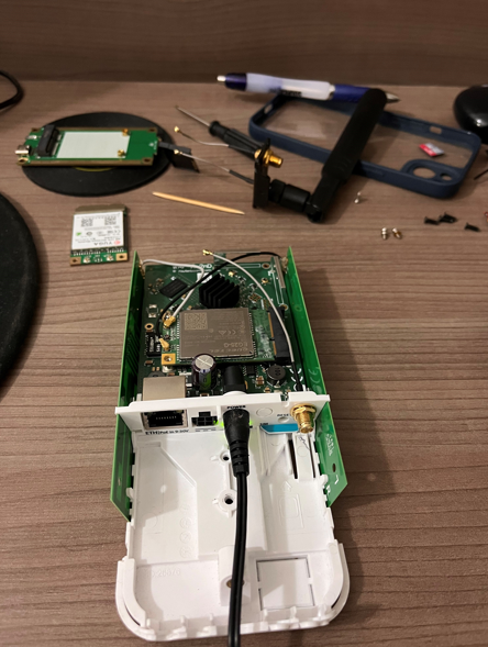

update: Llegue a la causa!
Instale el modem en un adaptador USB y al parecer de tanto que toque el quectel meses atras... lo deje forzado en 3G por AT y ya no recuerdo como reversar el cambio a todas las bandas

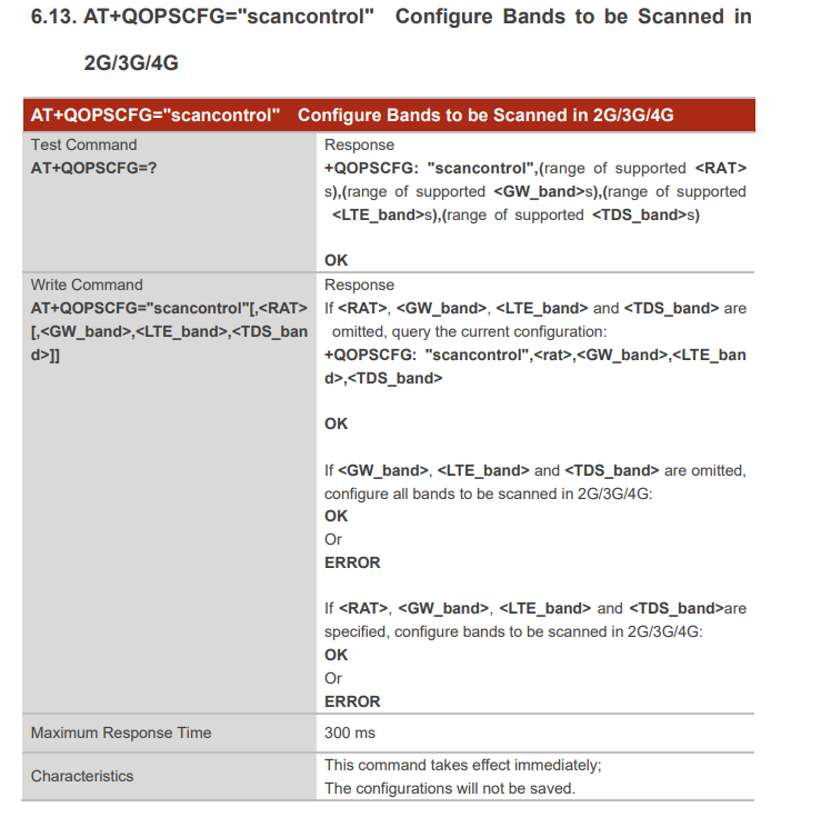

iba a sugerir un reseto con mando AT, o en su defecto, habilitar todas las bandas por AT
EN el sitio de queqtel debe estar las spec con los at para ese modem
o una vuelta por el foro de Mikrotik

Hay un apartado para inicializacion por AT en el MK.
Sino hay posibilidad de correr commandos AT por el terminal

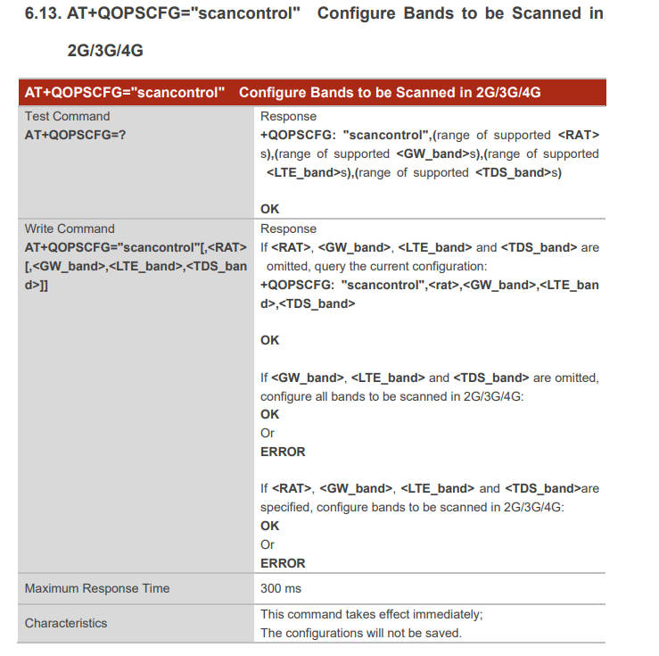

Algo como esto?

No segui buscando, pero tal vez hay una app de quectel? como para ocupar en el adaptador usb en Win10?
xr1s
22 Marzo 2021
815
es cierto... onda mobile partner para manejar las bandas, porque win 10 y 11 levanta lo que integra windows
pensaba mas como una utilidad que te deje cambiar los parametrons sin tener que meterte a cmd y ocupar commandos AT
