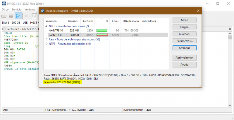

Lo que haremos es pinchar 'Escaneo total' para reconstruir un "mapa virtual" que el programa pueda usar.
Por defecto viene marcado RAW, déjenlo así. Seleccionen el sistema de archivos original del disco y ninguno más, de lo contrario el escaneo puede tardar más tiempo. Pinchen 'Escanear' y el programa comenzará a trabajar... Idealmente no usen más el PC durante este proceso.
Dependiendo el tamaño y estado del disco, más la cantidad de sectores malos, la reconstrucción virtual puede tomar varias horas...
Vayan por un café con piernas :zippyuy o déjenlo trabajando durante la noche.​
Lo bueno es que esto lo haremos sólo una vez. Cuando termine, pinchamos 'Guardar' y se guardará el registro de escaneo completo para usarlo cuando queramos. Con esto podemos simplemente cerrar el programa y continuar después, donde lo dejamos.
Yo cargaré el registro que guardé anteriormente (demoró unas 4hrs en leer e interpretar todo):​
Listo, como ven ahora sí aparece un volumen NTFS de 500Gb más o menos saludable. Y otro de 226Mb que no se condice con mi disco, pero puede contener archivos. Seleccionamos el volumen, pinchamos 'Arranque' y el programa trabajará unos segundos consolidando en RAM el registro, con lo que quede accesible en el disco.
Terminado esto quedamos listos para el siguiente paso.​

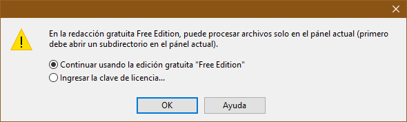

A esto me refería con la limitación de la versión Free... si es que leyeron el spoiler:
DMDE Free nos limita a abrir 1ro una subcarpeta y recuperar sólo lo que ésta contenga.
Lo que deben hacer es proceder de esta forma:
