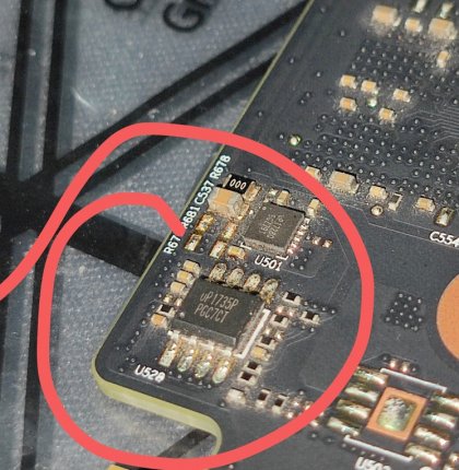

Hola hoy compré una gpu mala para intentar repararla para armarle un PC básico a mi hermana que está usando el del gobierno pero no le ayuda mucho.
Al poner la gpu en mi PC me di cuenta que no da imagen pero gira el ventilador pero no da imagen, intentar hacerle el test con el marts y con el comando poweoff pero no me tiró reporte, al sacar la gpu me queme el dedo con un componente y pienso que ese debe ser el malo, con el tester lo probé y compare con otro componente parecido pero tienen diferente nombre encima, intente buscarlo por Aliexpress pero no salió nada, alguna sabe cómo podría buscar el repuesto para comprarlo, ni en Google sale nada de el y alguna página o programa para buscar el diagrama lo agradecería mucho intentaré adjuntar foto.

Te ayudo con la imagen para que sea más fácil que alguien te asesore

Quizás la tarjeta esta en corto, podría ver algun capacitor en corto y eso hace que ese integrado tenga ese sobrecalentamiento
Con un multimetro tienes que medir donde está el corto

Te recomiendo un subreddit super nicho de gente que se dedica a esto:
La paja de reparar GPUs, es que a menos que tengas una vasta experiencia analizando sus circuitos, sin la esquemática, estas un poco cagado.
Fuera de eso, prioridad es detectar los voltajes principales de la gpu.
Te recomiendo el canal de este man. Probablemente el único weon de chile que es capas de realizar milagros que ni el se explica.
