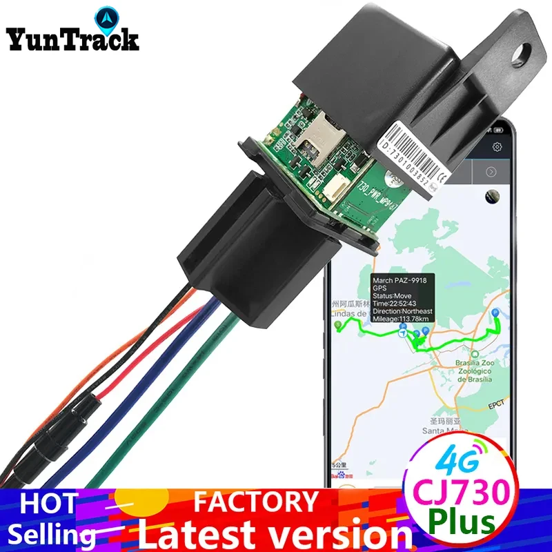

Ideal si se puede instalar siendo mínimamente invasivo, ojala se pudiera desinstalar sin dejar rastros antes de una eventual entrada a taller por garantía. Estos cabrones de derco te entregan el auto marcado por todos lados.
Esta es la instalación del GPS de derco:
