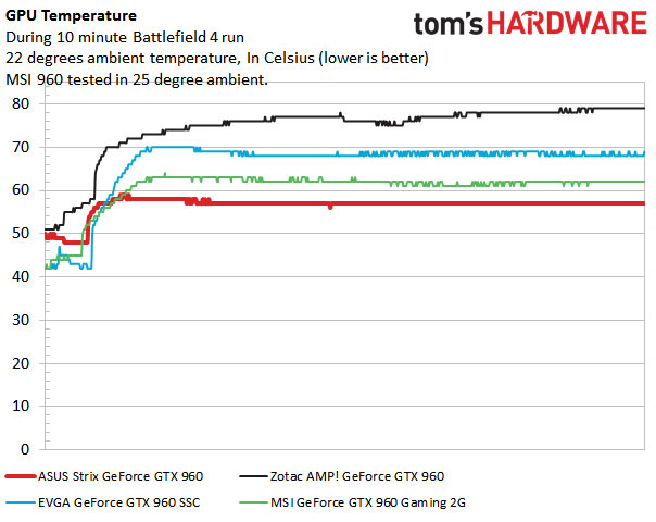

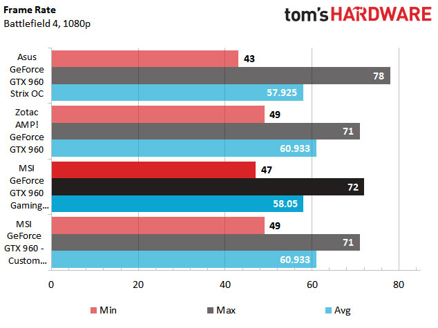

Una vga muy poderosa generar una cuello de botella a ese proce, ojo ahí. De todas formas, y priori, diría que un buen reemplazo para esa 740 sería una 960, algo así:
ComponenteProductoTiendaPrecio
Tarjetas de VideoMSI GTX 960 (GTX 960 2GD5T OC)SpDigital$172.890
MonitoresN/AN/AN/A
Fuentes de poderN/AN/AN/A
--Total$172.890
El problema puede ser la t°:
Sobre el consumo, este ronda los 150w en la 960, hablando en full carga, ergo, con esa fuente tienes más que suficiente. Sigo pensando que la piedra de tope es el procesador ¿Cuál sería tu presupuesto?
