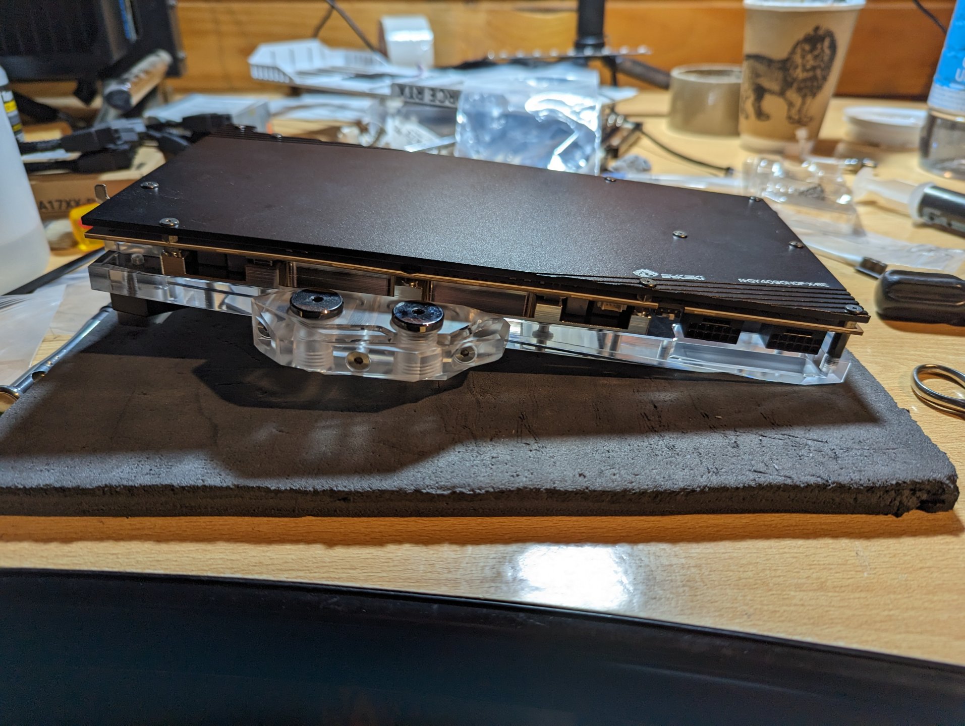

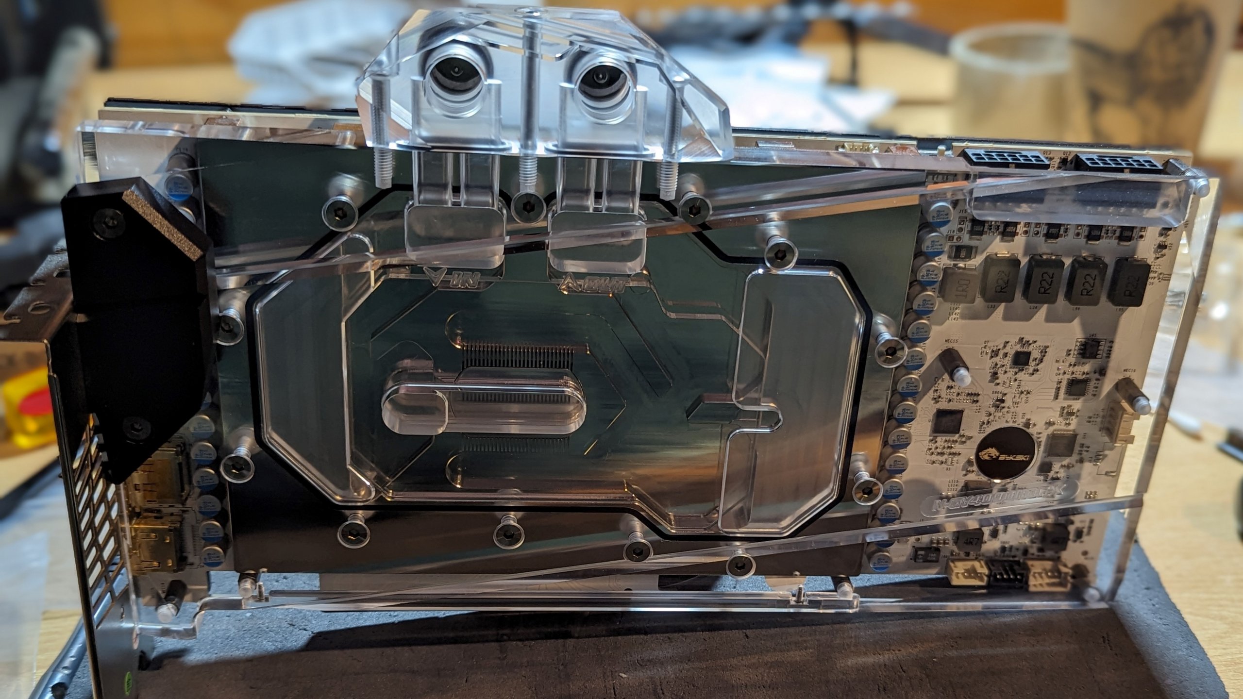

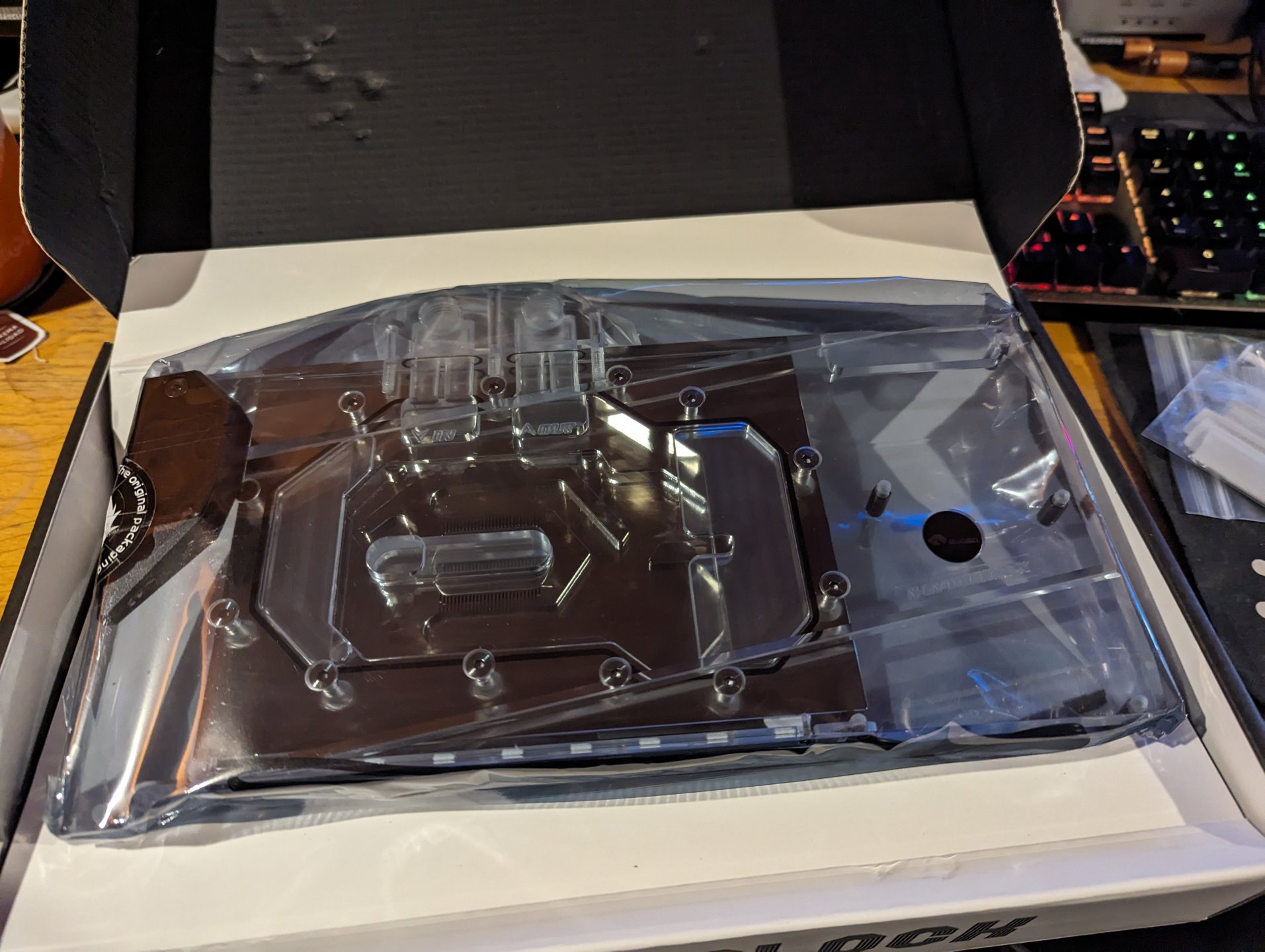

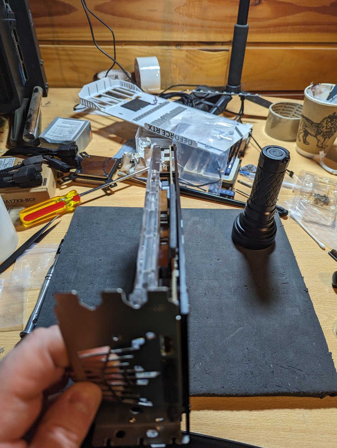

La semana pasada me llegó el Bloque Bytski para la RTX 4090 HOF que poseo. Las temperaturas no son malas con el cooler por defecto pero quiero ver si le puedo sacar un poco más de frecuencia y como ya tengo el WC Custom armado.

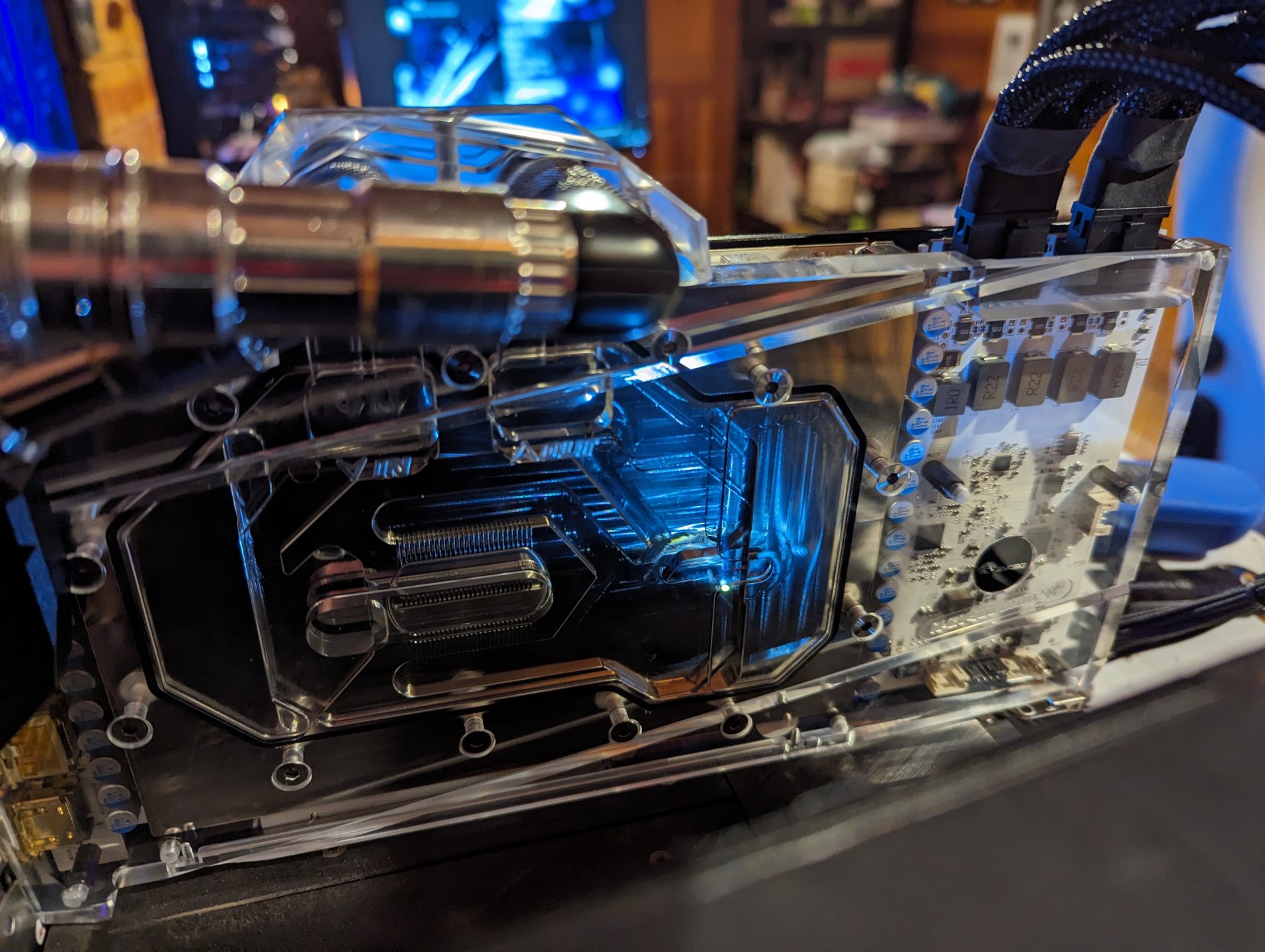

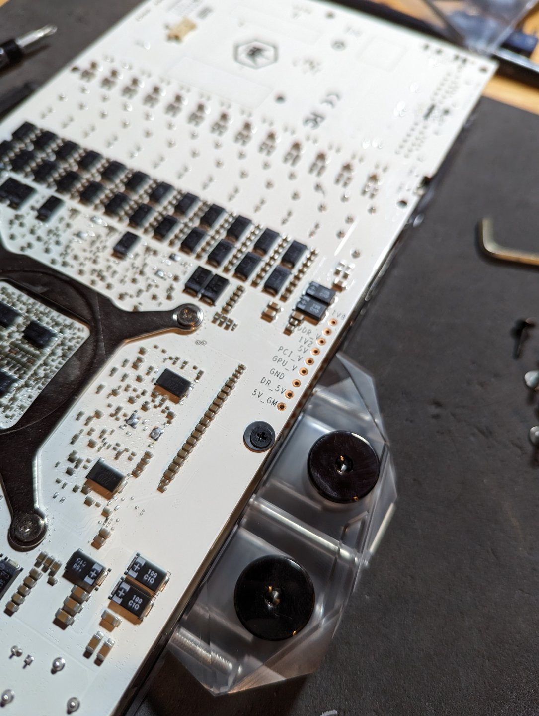

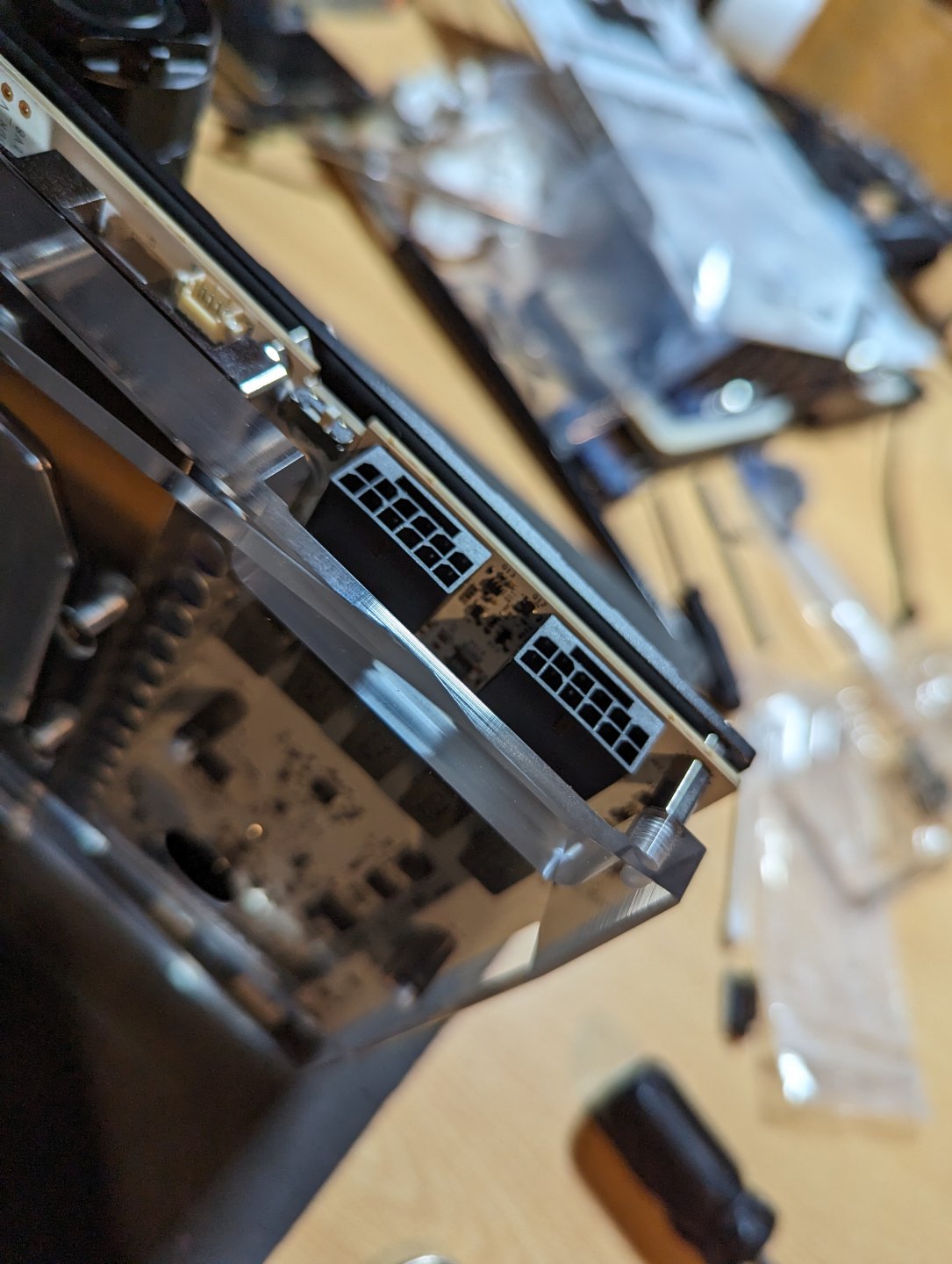

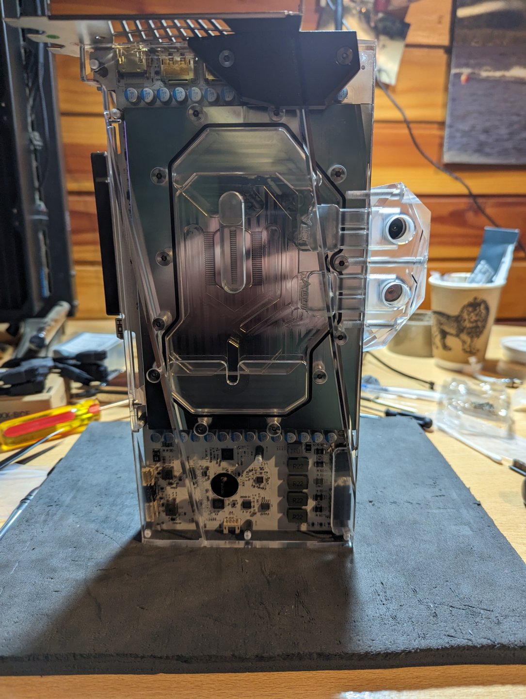

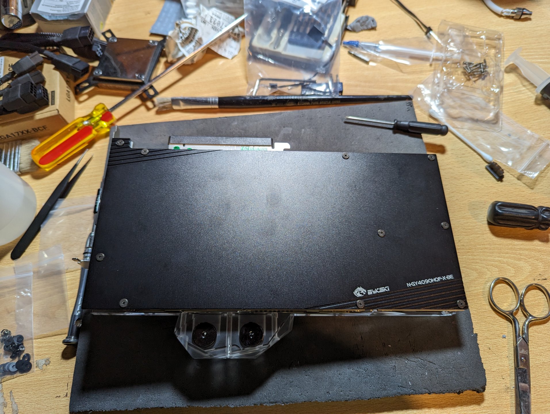

Así quedó la chancha con el bloque instalado. Le puse pasta Kingpin KPx y los Pads Bytski a los ICs GDDR6X y unos reguladores chicos. Las VRM quedaron con Gelid Extreme 2.0mm. También puse Gelid en la zona del backplate.

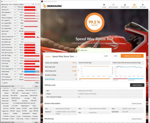

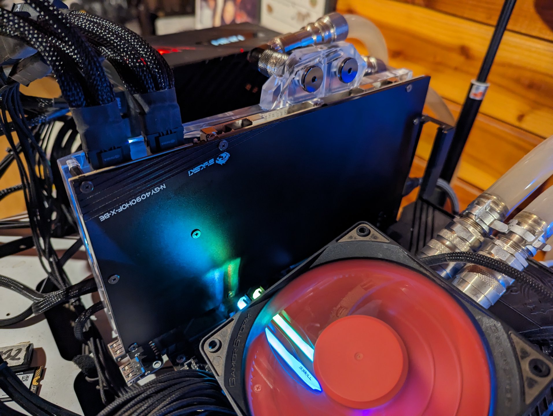

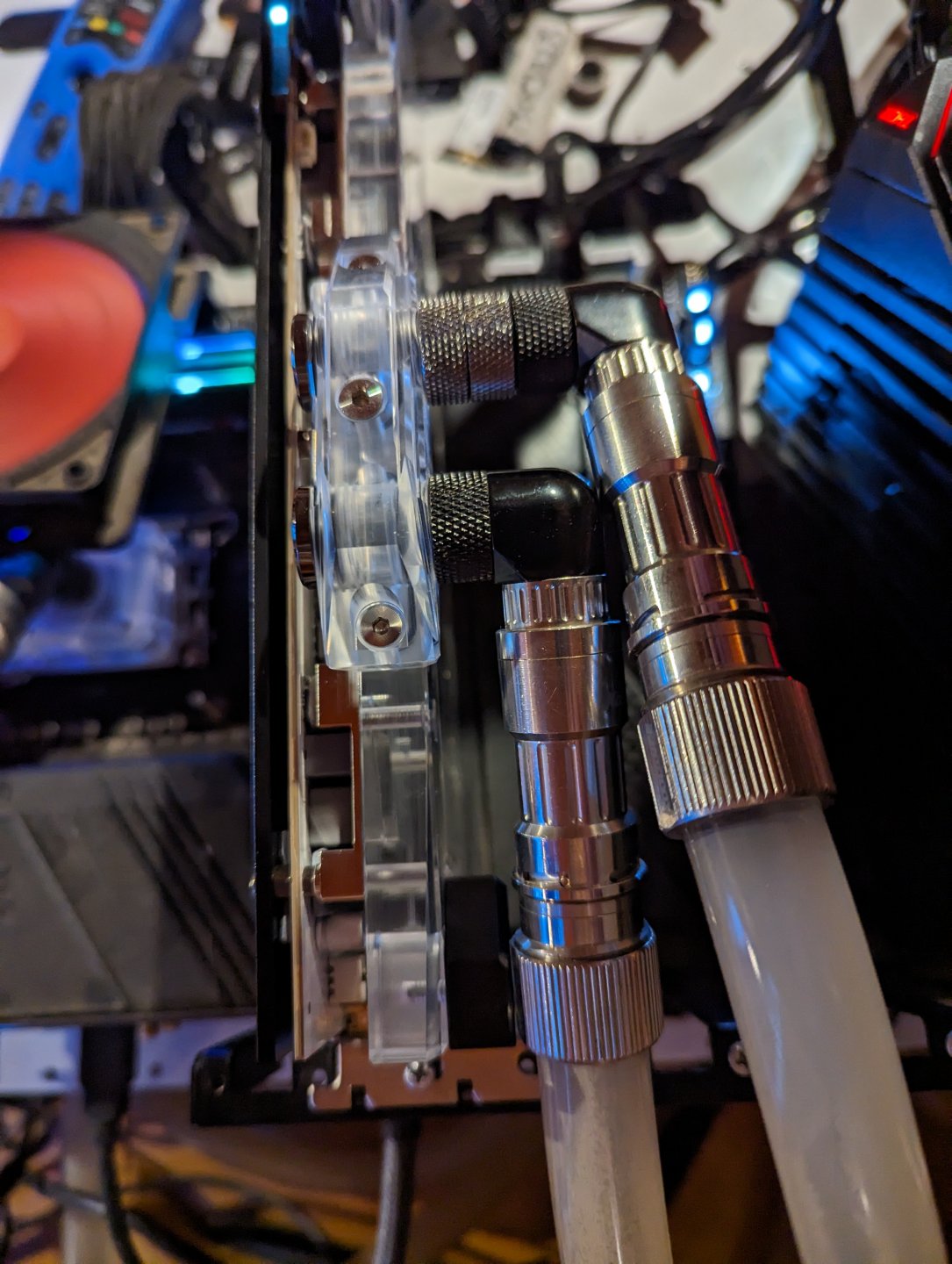

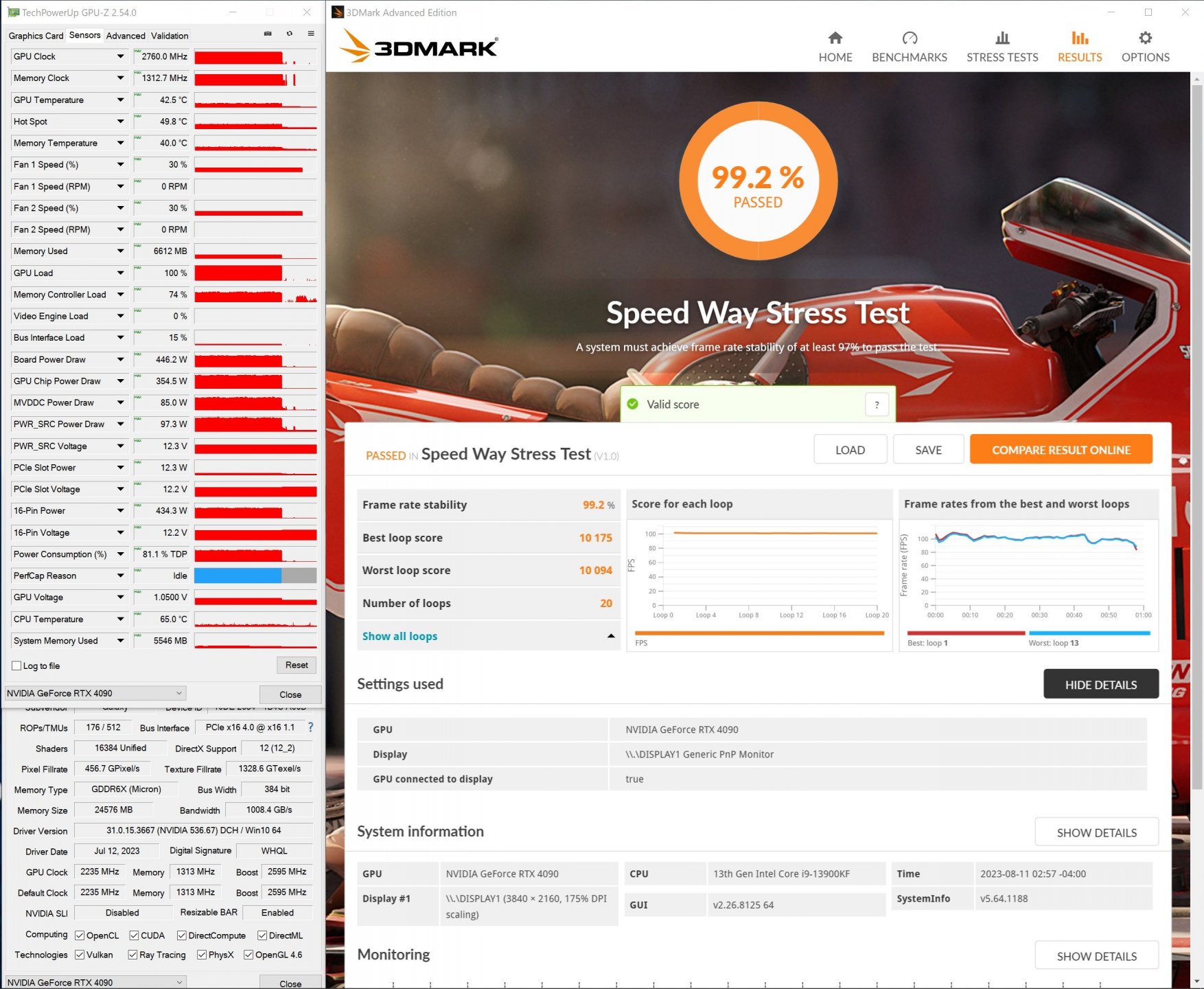

Ya instalada en la plataforma de pruebas y todo funcionando como corresponde. Lo importante es revisar de inmediato las temperaturas del GPU, Hotspot, memorias, etc. En caso de que haya algún problema podemos verlo ahí de inmediato y de ser el caso tenemos que apagar, desarmar y ver que pasó. Normalmente el contacto del GPU y el bloque es deficiente cuando se usan pads muy gruesos.
Las temperaturas andan alrededor de los 40-42°C para el GPU y de 47-49°C para el Hotspot. Esto supone un Delta de 7°C entre ambos sensores lo que está bastante bueno (lo normal con bloque es sobre 10°C).
