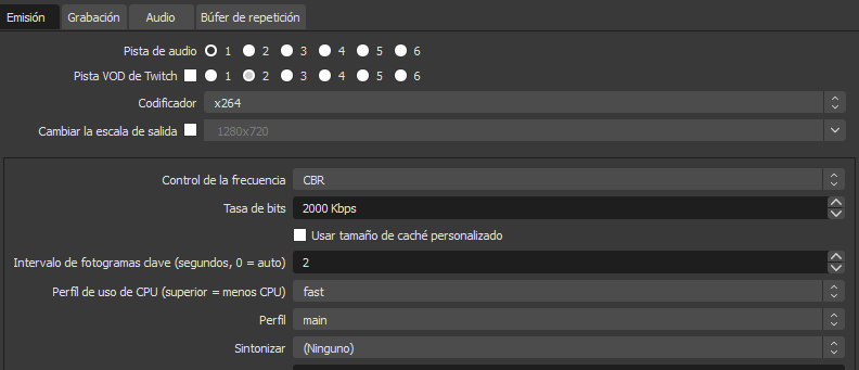

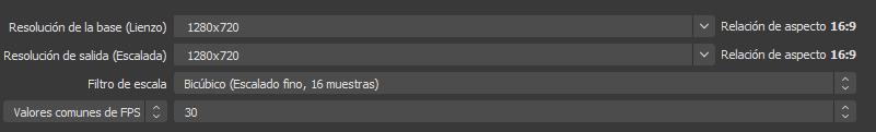

Así lo tengo configurado ahora. He probado bajando la resolución, bitrate 2500, perfio veryfast, fps 20, 30, 60.

según mi formula estas pasando más de lo que tienes asignado, con esa resolución y framerate deberías tener una velocidad de 2765 kbps asignados en la tasa de bits, eso sin contar lo del audio que creo que son 100 - 300 kb más.
la tasa de bits debe considerar tu velocidad de subida de internet, pero como el fightcade también se come su resto seguramente debes duplicar esa cifra.
