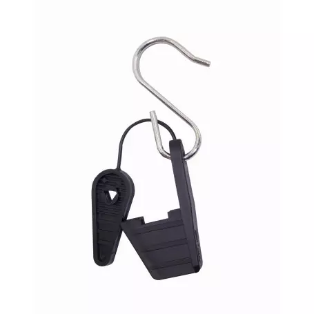

Si, necesitas algo en donde ir sujetando la fibra en tus postes( movistar usa unos ganchos drop )
Esos ganchos los tienes que afirmar en algo, compra unos pernos gancho o unos cáncamos grandes.
Y si, para que no te hagan problema dale unas lucas ( los técnicos ganan por instalación, si es básica solo internet no ganan mucho )

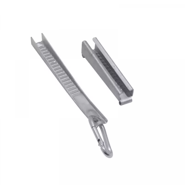

Recuerdo que el último técnico me mostró un mecanismo parecido a una canaleta
algo así, pero no estoy seguro así que puedo estar equivocado.
No se diga más entonces. Gracias por tu respuesta!
