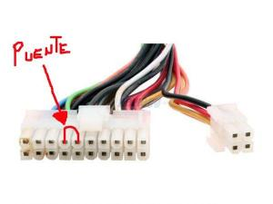

Prueba rápida a la fuente, antes de cualquier otra cosa:
Ver adjunto 14550
Ya cambio la fuente y sigue igual...
