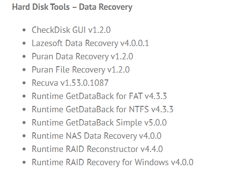

Me parece q es para linux
sip... es para linux. ddrescue es muy bueno pero no es milagroso. la idea de ddrescue es realizar un clon o un dump rapido del disco duro y luego repasar los sectores que fallaron en una primera instancia aplicando más reintentos de lectura usando un log de errores. Para un disco que se cuelga al pasar por sectores defectuosos... gg
es más simple el ddrescue-gui y está para mac y para windows a través de cygwin
