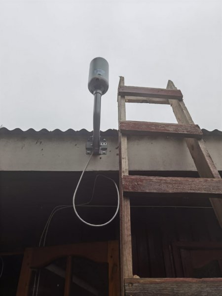

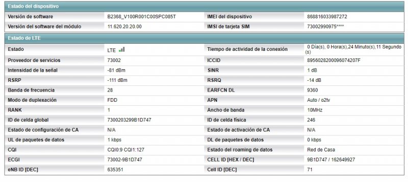

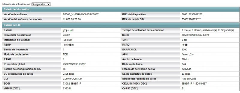

hola !! bueno, tengo este modem asociado a un plan con entel, y me lo traje al campo, lo libere gracias a los chicos de este foro usando el metodo usando internet del mismo equipo.
el tema es que tengo una antena a 1 km de entel, y solo tengo banda b2 y b28, por lo que seria imposible tener LTE+, pero hoy un amigo me presto su chip MOVISTAR, y para mi sorpresa tengo 1 barrita de señal LTE+ llegando en el dia a 20 megas de bajada y 1 mega de subida, extrañamente tengo mejor velocidad que con entel, considerando que tengo una antena tan cerca y segun lo que pude inverstigar la antena de movistar esta a mas menos 12km, mañana voy a mover la antena y voy a ver si mejora, compre un chip movistar y compre una bolsa ilimitada por 3 dias para realizar pruebas.
les dejo esta informacion para que al momento de usar este equipo liberado testeen todas las compañias antes de comprar una bolsa o contratar un plan, les adjunto unas capturas de pantalla de la informacion de la velocidad, parametros del modem y altura de donde tengo la antena

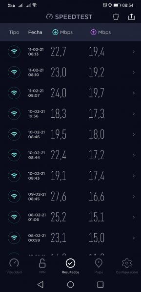

Movistar es la mejor que me anda (Colina) Banda 2
Tengo 3 teléfonos conectados , IPTV, Smart TV.
Durante el día navego entre 15 a 25 Megas.
