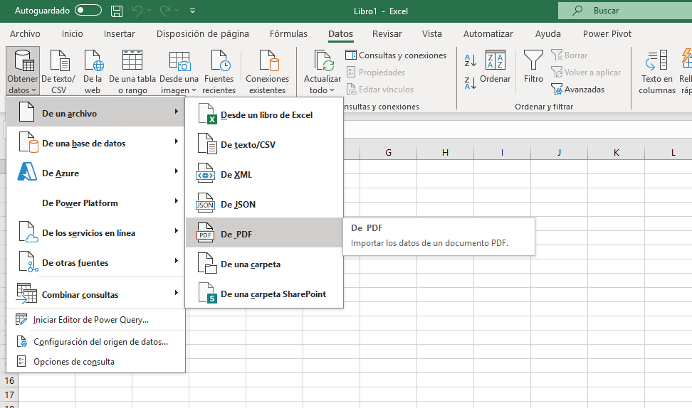

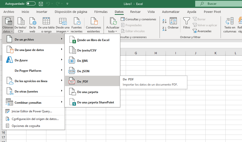

¿Para qué usas el iLovePDF?
Así es, no tiene sentido si la herramienta está ya incluida en Excel:
Por siaca, ya agarré una BH emitida del SII y la lee perfecto.

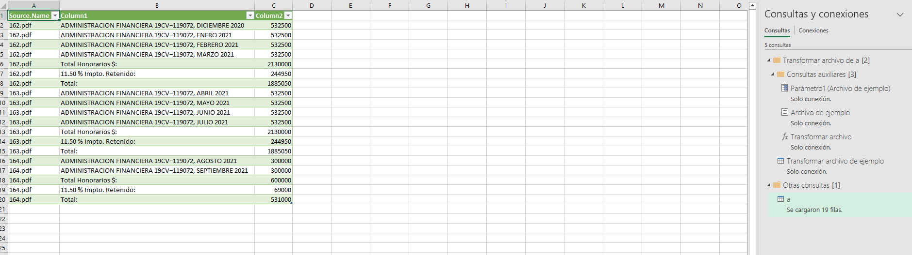

Abre de la misma forma, pero en vez de los pdf, que sea la carpeta que contiene todos los pdf. Así, combinas la información y te genera un consolidado que puedes posteriormente editar
15 Enero 2020
164

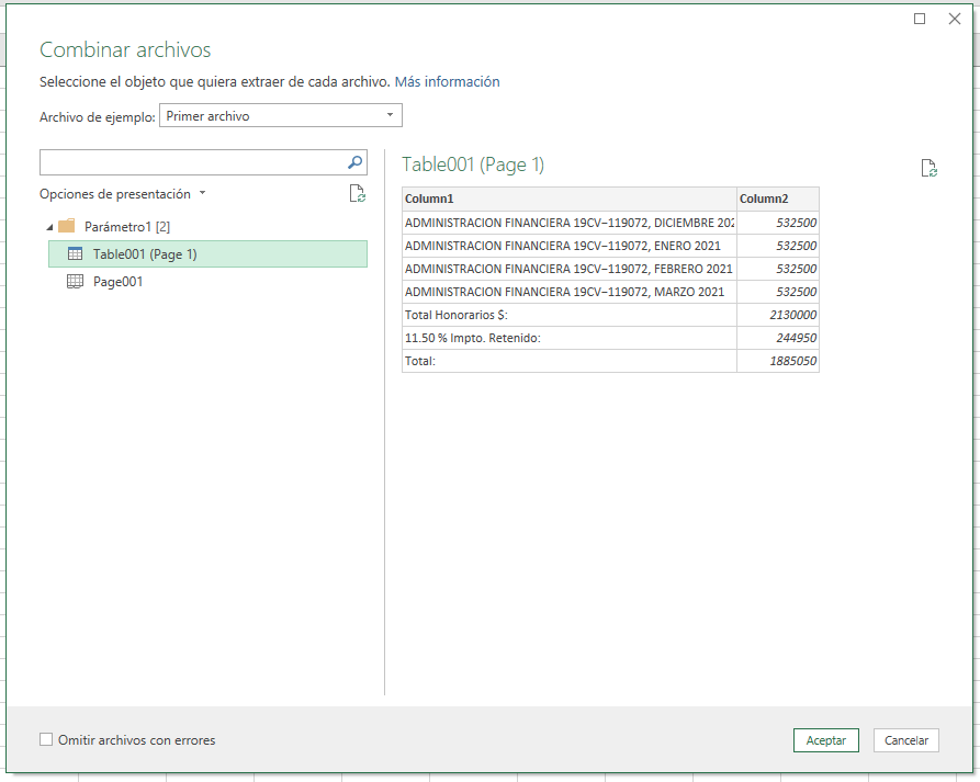

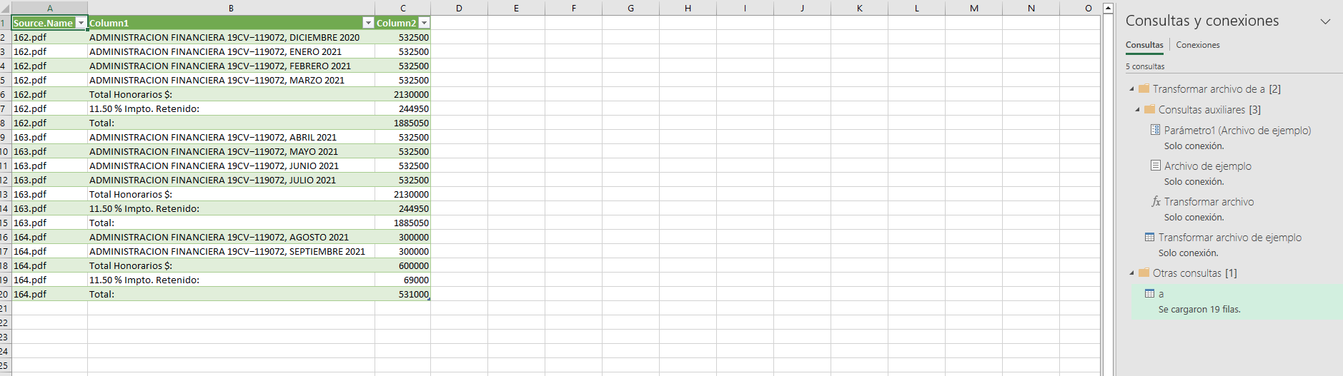

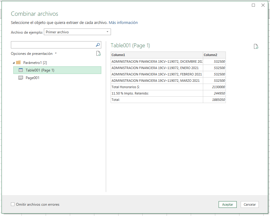

Ver adjunto 32573
Ver adjunto 32574
claro, a mi me pasa eso, pero necesito el en este caso page001 , pero de 100 boletas de HSA, con minimo el rut de la persona para poder hacer un cruce con otra tabla.
