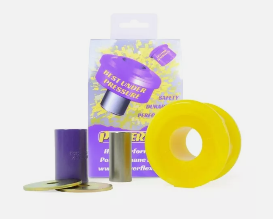

El tiron se asemeja mas como de soporte de motor roto y los sintomas gritan que ese es el drama pero pasa que cambie todos incluido el grandote de abajo que va en el motor (Febi Bilstein). Eso si, no cambie el chico que va al chasis aunque se veia bueno (capaz este malo, y el soporte que compre salio como las pelotas).
Debo decir que ahora los cambios eso si pasan mucho mejor, pero el troncito es igual nomas y para que no pase, debo ser suave con el acelerador, quitarlo de una gatilla el tiron inmediatamente , lo mismo al acelerar
De todos modos, para salir de toda duda encargue un soporte nuevo pero esta vez de poliuretano (PowerFlex) Amarillo, segun los foros en Aleman, el cambio es excelente porque mas de alguno se ha quejado de estos tironcitos.

2- El soporte de motor de powerflex hace una diferencia GIGANTE.

PD: Sobre los tirones, la verdad es que quiza me he expresado mal, tirones per sé no son. Es solo que el auto se siente como si tuviera un volante de motor mas ligero, es un comportamiento mas nervioso. El soporte central logra minimizar esto muchisimo mas que el OEM. Ahora me gusta mas.
