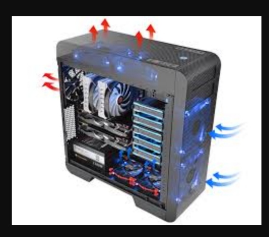

Te estas ahogando en un vaso de agua.
Adelante: Ventiladores que tiren el flujo para adentro; la zona con menos componentes electrónicos es la delantera, ergo el aire llega "mas fresco" a los componentes principales.
Atrás: Ventiladores que saquen el aire caliente que generan los componentes principales.
Arriba: El aire caliente sube, por lo tanto los ventiladores tienen que apuntar hacia arriba.
El Gabinete debe quedar prudentemente alejado de la muralla.
Abajo: El gabinete debe tener una cierta altura para que los ventiladores del piso chupen aire fresco.
Tus consultas: Si el radiador lo pones adelante, claramente debes invertir el flujo del aire, no tiene sentido que los ventiladores tiren el aire caliente del radiador hacia adentro del gabinete. En tal caso lo óptimo es inyectar aire por el costado.
Si el radiador lo pones arriba, mismo efecto, el aire caliente del radiador debe ser expulsado y no introducido.
