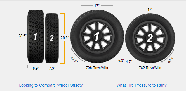

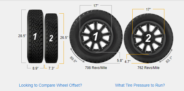

Medida Original 225/55 R18 vs Repuesto 185/65 R17 -> De por si ya andaría "desbalanceado" -4,3% diferencia diámetro
Ver adjunto 15501

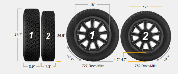

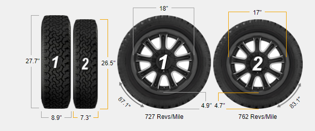

Medida Nueva 225/65 R17 vs Repuesto 185/65 R17 -> Acá estaría más desbalanceado aún -7% diferencia diámetro
Ver adjunto 15503
