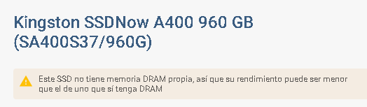

tengo que cambiar el disco mecánico 2,5" SATA del notebook y obviamente aprovecharía de hacerlo por un SSD. Me iría por un Kingston pero aquí tengo la duda ya que existen dos opciones:
Kingston de 960Gb
https://www.solotodo.cl/products/43025-kingston-ssdnow-a400-960-gb-sa400s37960g
Kingston de 512Gb
https://store.infor-ingen.com/producto/disco-ssd-kingston-kc600-512gb-sata-2-5-sata-3-3d-tlc/
Ambos valen más o menos lo mismo (rondan las 50lukas) pero el de 500Gb tiene Dram incorporada, el tema es que en SoloTodo sale una advertencia diciendo: "este disco no tiene Dram propia por lo su rendimiento puede ser menor (y podría durar menos").
(Lo de durar menos lo leí por ahí).
Cabros que tan cierto es esto porque yo quiero más gigas por menos plata (la razón es que además tengo que considerar extras en el presupuesto como la batería que tiene algunos problemas y tal vez aumentar la Ram).
Son buenas opciones?
de antemano gracias.

La merma d e rendimiento solo se observa cuando copias archivos muy grandes. Yo personalmente no me preocuparía.
Además algunos modelos ya no traen dram debido a que han pulido mucho los controladores de gestión de memoria y drivers.

Si venias de un disco mecánico y el uso no va a ser tan intensivo, con cualquier ssd vas a notar mucha diferencia, mas si es un modelo de note antiguo. en este caso yo iría por el disco mas grande.
Yo tengo varios ssd te recomendaría un crucial sosi, hasta el momento he tenido la mala suerte de que se me han muerto varios kingston
Ahora para uso rudo he estado probando unos chinos y andan bien por un rato, pero para hacer backup están buenos.
Eso Saludos
Ver adjunto 35043
Si te compras cualquiera de los Kingston, descargas e instalas su programa SSD Manager, y en Over Provisioning (Sobre aprovisionamiento) reservas como mínimo 10%. Luego disfruta de tu compra.
