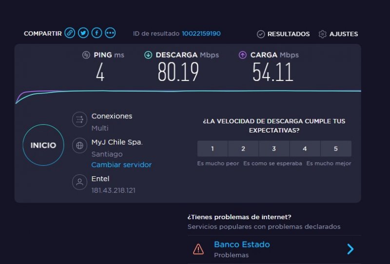

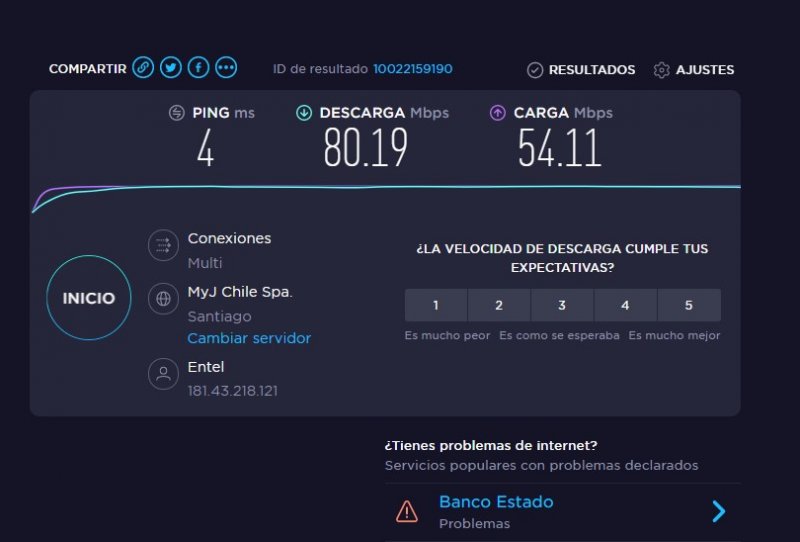

Una duda... con un Notebok Hp antiguo al hacer prueba de carga/descarga da estos datos
Esto con un cable de red, por wifi da menos

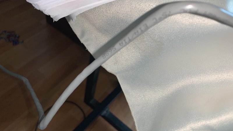

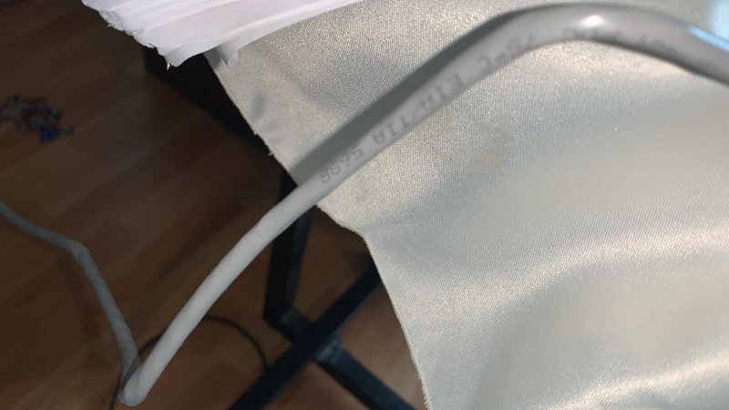

No me supieron explicar que cable de red era solo esta foto
Pero se lo dejó el técnico de Intel que fue a revisar su conexión.
Con los equipos de ellos andaba impeque y con mejor conexión usando ese cable.

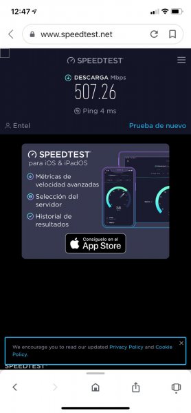

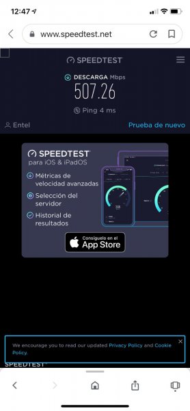

Sin embargo desde su Celular ella consigue estos datos
Para mi el problema es netamente de el adaptador de red que tiene en su notebook

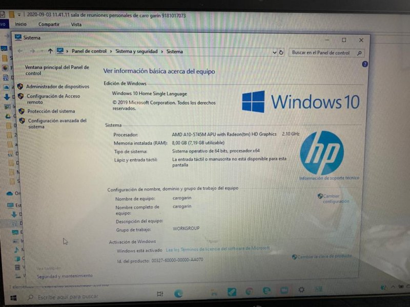

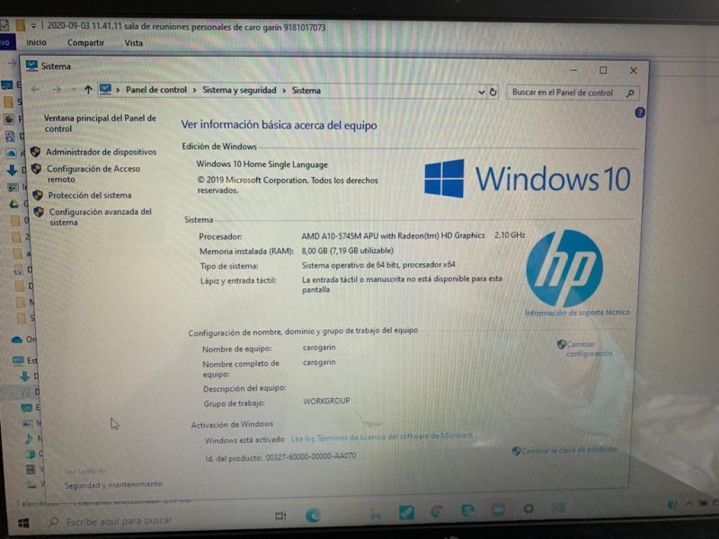

El notebook es un
Opiniones?
Ver adjunto 8044
Ver adjunto 8045
Ver adjunto 8046

El notebook es un Ver adjunto 8047
Opiniones?
Probablemente el notebook tiene un puerto de red fastethernet (100 Mbps), por eso solo llega a esa velocidad.
Por wifi cambia la cosa, depende del estándar 802.11 que soporte (los últimos son el 802.11ac y 802.11ax), como también la cantidad de antenas que posean los equipos, por esta razón puede llegar a esa velocidad con el teléfono, probablemente un gama media/alta.
Una opción sería agregar un tarjeta de red usb, pero también estara limitado al puerto mismo, o sea, un usb 2.0 como maximo llega a 480Mbps (60 MBps), con un puerto usb 3.0 no tendrías esa limitación (hasta 5 Gbps), eso si el adaptador debe ser usb GE (Gigabit Ethernet =1000 Mbps)
EDIT: te sirven cualquiera de los 2 que pusiste, pero la velocidad máxima dependerá del puerto usb que lo conectes.

Si el note tiene USB 2.0 logrará hasta unos 35 MB/s, eso es alrededor de 300 Mbps. Así usaba un notebook con FastEthernet y un adaptador Amazon de USB a Gigabit Ethernet.

ella en su celular para llegar a los 500 debe tener wifi ac.
El adaptador se conecta e incluye los drivers.
Y si tiene puertos usb 3.0 le dará mucho más que esos 80 que le esta dando por cable de todos modos.
Lo único importante sería que tan lejos esta del router, ojalá esa prueba de 500 que hizo en el celular, la haya echo donde usa el notebook.
Mi adaptador es chino comprado en aliexpress, marca chancho y mi notebook es HP.
Está al lado del router bien cerca

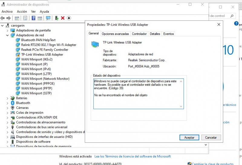

Yo de nuevo...
Se compró el USB Tplink A600
Lo pusó en el notebook y cuando instaló los drivers le dio un error y no ha podido salir de eso
Se desinstalaron los drivers y no funcionó tampoco, ya que al conectarlo dice que ya están los últimos drivers instalados y no hay manera de cambiarlos
Se probó en los 2 puertos USB y nada lo mismo en ambos
Opiniones?
