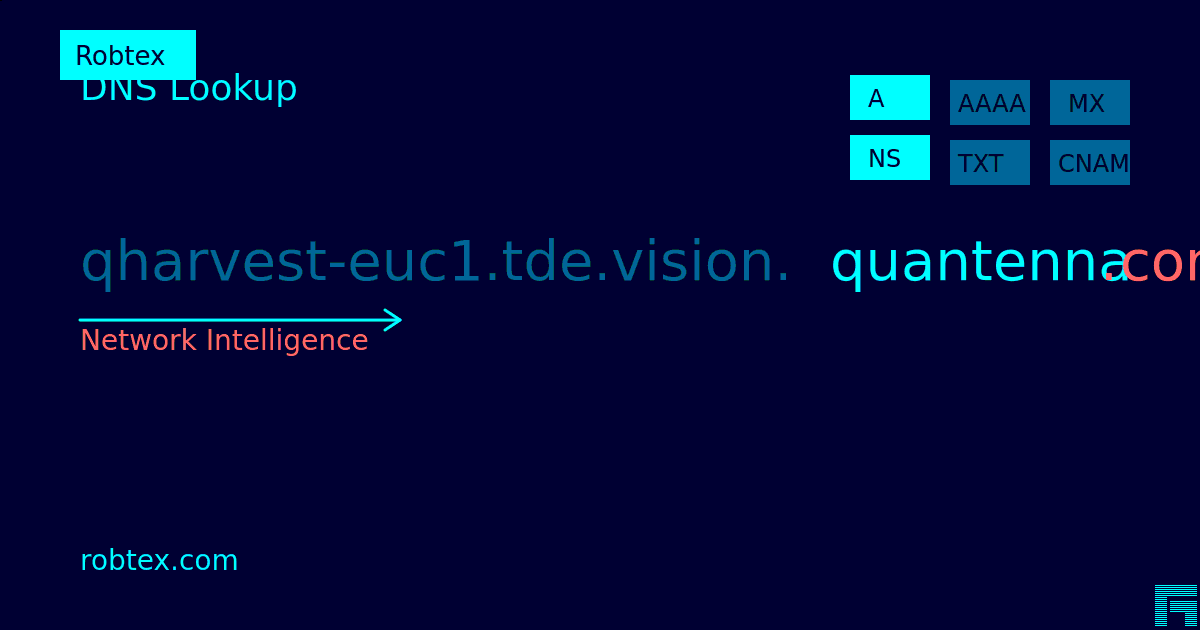

Buenas. Tengo AdGuard Home y puedo ver lo que ocurre en mi red. Me he dado cuenta de que el router cada ciertos minutos o horas se conectan a las siguientes direcciones:
epdg.epc.mnc003.mcc730.pub.3gppnetwork.org
qharvest-euc1.tde.vision.quantenna.com
ws-euc2.tde.vision.quantenna.com
hdm2.telefonicachile.cl
Me preocupa especialmente el primero que hace ping cada unos minutos. ¿Por qué el router hace eso, tendré un virus? Gracias
