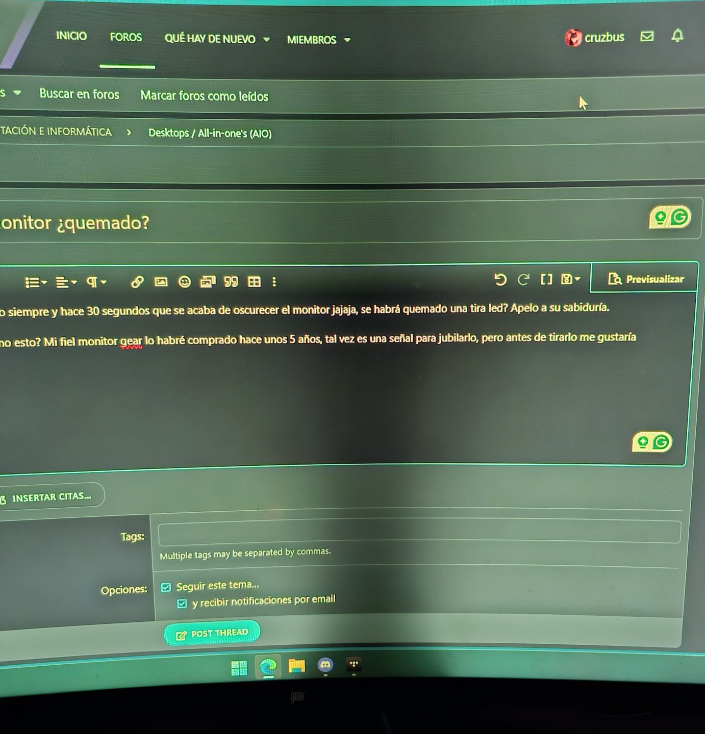

Estaba viendo el foro como siempre y hace 30 segundos que se acaba de oscurecer el monitor jajaja, se habrá quemado una tira led? Apelo a su sabiduría.
¿Tendrá solución algo como esto? Mi fiel monitor gear lo habré comprado hace unos 5 años, tal vez es una señal para jubilarlo, pero antes de tirarlo me gustaría escuchar opiniones.

Eso es uno o más LED muertos... Te conviene abrirlo y ver el número de serie/modelo de las tiras y cambiarlas... Yo he cambiado de varios monitores y TV's, es súper simple y rápido, en AliExpress encuentras las tiras ya que son casi genéricas.

De seguro existe el repuesto en ali ya que al ser un monitor Gear es generico a mas no poder, veré si lo puedo abrir

Solo como acotación; en caso de ser microled... va a ser super dificil el cambio y te recomendaria, sino tienes experiencia, en cambiar toda la pantalla... mas rapido y simple.
