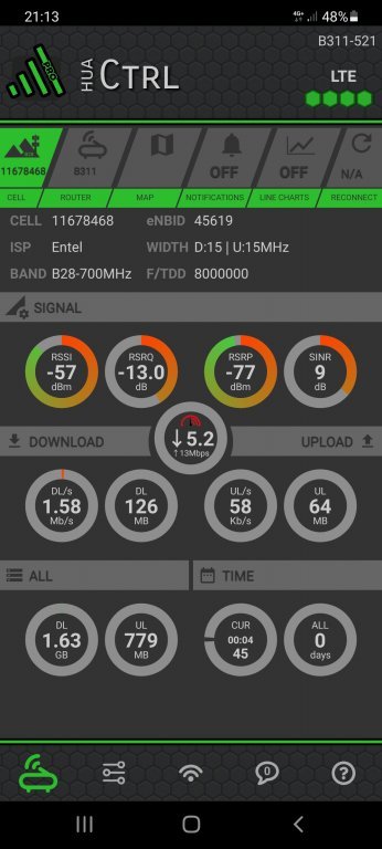

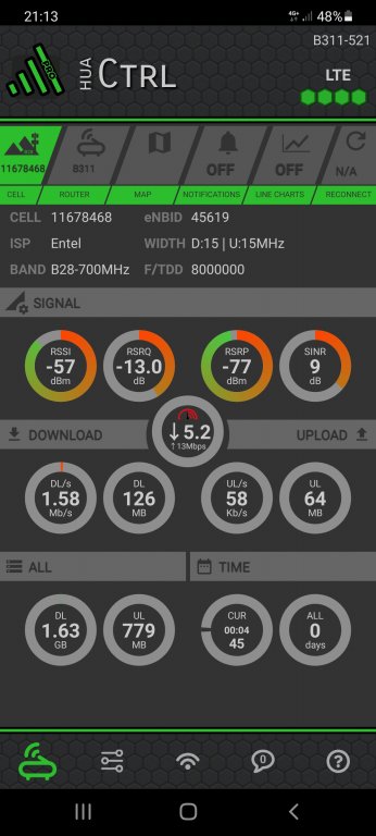

Me compre un b311-521 liberado. El que a tenido mejor resultado a sido con Entel (chip postpago de 10lucas) en la banda B28(700mhz) me da entre 5 y 7 MB estables. Las otras bandas dan entre 0 y 1MB (un desastre). Mi consulta es.... Si contrato plan hogar entel, trabajan en otra banda? En cual? Es otra sim ? Saludos.
    50,6 KB · Visitas: 136
