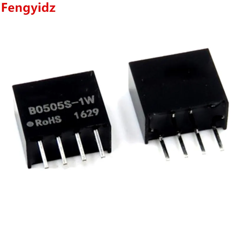

Coloca uno de estos entre el reductor de voltaje y el módulo bluetooth:
Vale! Estuve leyendo y efectivamente, separa los circuitos y aisla galvanicamente el tema (?). Por lo que vi soporta 200mAh solamente y vi que hay una version de 2W asi que decantare por ese.
Gracias de nuevo!
