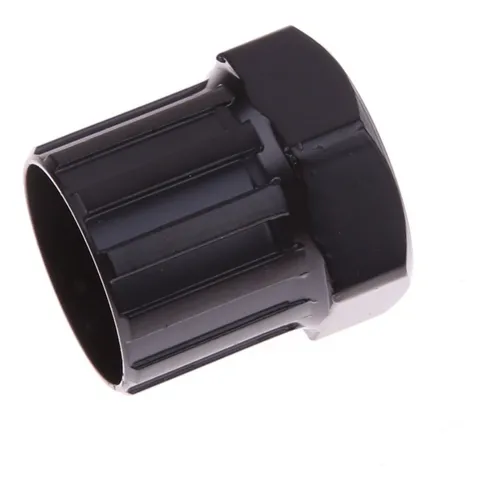

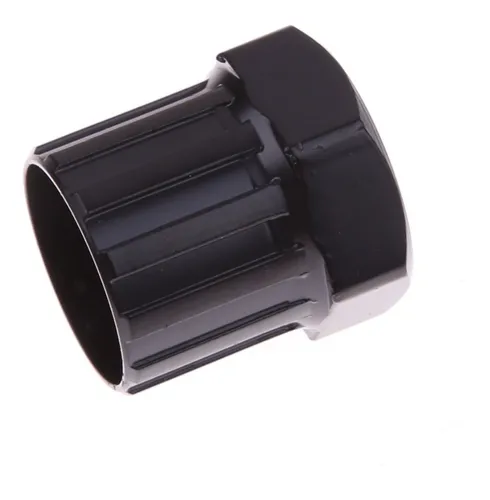

hola, ¿alguien sabe si esta llave
servira para sacar este disco de freno?

Esta herramienta
sirve para dos cosas distintas : quitar un motor con cazoletas exteriores y la cadena es para retener el piñon mientras se usa el extractor de piñon .

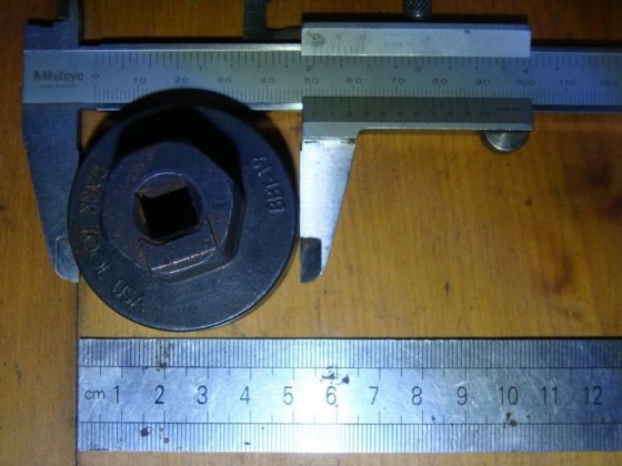

en todo caso el problema que tengo es que creo que tengo que sacar el disco primero para poder usar la llave de cono porque el cono queda como escondido, o habra una llave de cono especial?
Esta herramienta hace lo mismo , es mas firme y se puede torquear con un barrote de media . La que mostraste es de juguete .

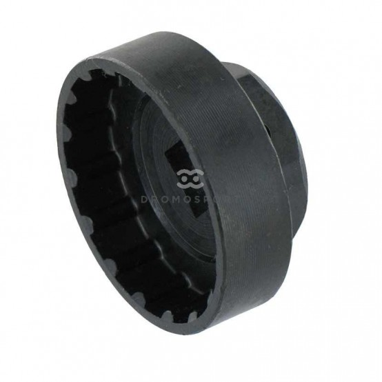

Ver adjunto 18436
pero ahora hay 3 medidas por lo menos de esas pa Shimano
La herramienta comun es la primera la bb-19 que tiene 44 cm interior . La herramienta que llame de juguete debe ser tambien la de 44 mm .
Medi entre cresta y cresta interna , 43.10 mm , la herramienta es una park tools de 3/8 de toma del barrote y codigo bbt-19 o sea concuerda con la primera de 44mm OK
