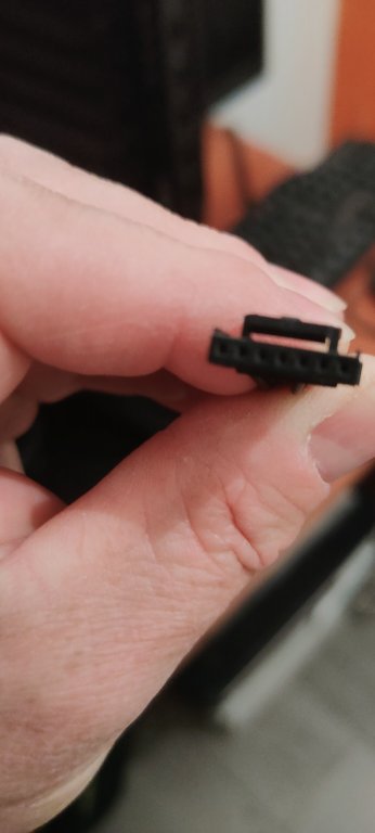

Estimados tengo una duda con un cable que sale de la parte superior del gabinete y tiene una entrada de 7 agujeros, se supone que controla los RGB ..la duda es que tipo de adaptador se necesita para conectarlo. Si alguien sabe se la agradeceria comentar ..Saludos estimados

Puedes colocar fotos del conector por mas lados? viéndolo solo por abajo parece un conector dupont de 254mm, pero el enganche no se ve bien como para decirte cual específicamente es.
Probablemente sea este.
Ok.. sacaré otras imágenes y las pondré , de todas maneras este conector sale desde arriba del panel del gabinete y entiendo que su función es controlar las funciones de los colores de los ventiladores, así como su velocidad y otras funciones, lo que no se es donde se puede conectar para que cumpla esa función o si hay algún tipo de adaptador para conectarlo a la placa ...
2.557
Normalmente ese cable se conecta a la pequeña consola de comando Riotoro RGB Prisme que es una opción y te permite de controlar los fans de la marca.

Ahi subi mas imagenes, he mirado algunas consolas pero no parcen tener la entradapara conectar ese cable ..con esa cantidad de agujero o no se como se les llama, solo veo que se pueden conectar otros cables de menor cantidad de agujeros, este cable sale directamente del gabinete de la parte de arriba donde esta el panel de control ..y no logro saber como conectarlo ..
