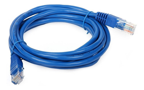

Este cable funcionara bien o muy penca?
hashimoto
30 Julio 2006
2.417
es 5e si la idea es aprovechar el ancho de banda de movistar, no te sirve
