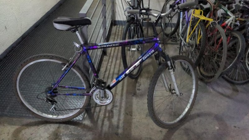

Pon una foto de la cleta por el lado de la cadena , pudiendo ser la mantencion mas cara que su valor de venta

encontre esta foto antes publicada
Es una bici de acero y pide :
-- con frenos V brake ( hay que retocar los rayos , centrar ) , ver estado y regular los patines .
--revisar rodamientos de ejes , rodamientos , aprietes , lo mismo para el motor
--tiene potencia de insercion ( horquilla para 25.4 mm ) y tiene direccion atornillada , ambos revisar estado .
-transmision s/n grupo es antes de turney , revisar , mantencion , ver estado de piolas y fundas . Mantencion a la cadena
--revisar si el volante tenga alguna desviacion y desgaste
--la horquilla parece una zoom , sin adornos , s/n nada que regular pero puede estar dura a trabada , segun donde la guardo
O sea revisar toda la bici para que ruede suave . Los cambios son de friccion o sea al oido ( no sincronizado ) , lo cual es muy apropiado para la transmision . Con un cambio sincronizado tendria que mejorar los componentes , pues seria su talon de aquiles .
Habria que desarmar completamente la bici , para tocar puntos conflictivos , eso llevara horas de trabajo . Ahi estara el precio . De lo contrario solon seran caricias .

#toporil.mecanica EXCELENTE resumen compadre, muchas gracias. Efectivamente esa es la bici, y quería hacerle la mantención yo, pero igual tengo que hacerle cosas para lo cual tengo que comprar más herramientas que las que tengo (por ej. para sacar el piñon, las bielas, etc.) así que quería cotizar el arreglo de una.
Aprovecho de preguntarles otra cosa:
-. Si quiero cambiar la horquilla por una fija, en que me tengo que fijar? Lo que pasa es que esta horquilla, si vien no esta trabada ni dura, esta "floja". De casualidad el otro día me encontre una horquilla fija aro 26, pero NO tiene los mismos soportes para los frenos... eso significa que además tengo que cambiarle los frenos? que será mejor V-brake o los cantilever que trae?
-. Las mazas las quería cambiar, pero parece que mas vale cambiarle los rodamientos, o no?
-. el motor podrá cambiarse? o las medidas que hay hoy en día no le hacen?
-. el piñon esta re gastado (mucho mas que la trek que vendi), la cadena esta a punto de cortarse, y la corona tiene unos goles fuertes, e incluso le faltan algunos dientes... asi que tengo que cambiar todo eso... en que me tengo que fijar? ¿número de dientes, discos, ?

Mi vision de esa bici seria con ruedas 700 , como una hibrida panadera , donde las llantas hasta de fierro y/o simple pared pudieran ser , con neumaticos 3b y frenos de herradura . La horquilla sale y a confirmar es el diametro externo , que quepa en la pipa de la nueva .
Cuando se salta al aro 700 / aro 28 ( 28 pulg x 25.4 mm/pulg = 711 mm , por eso se habla indistintamente de 28 pulgadas y del aro 700 en milimetros ) , los postes , ya no tendran uso y solo serviran la perforaciones para herraduras , para montar un freno .
Si se siguiera en aro 26 como tal , ademas debe tener poste v-brake y que quepa en la pipa/tubo de direccion del marco . Como caracteristica , todos los tubos de horquilla traeran rosca /hilo para atornillar la direccion .
