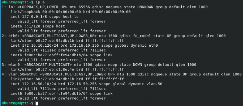

Cuento: asignar una VLAN a una interfaz es repapa con Ubuntu Server en una raspberry pi, yo lo hice con la siguiente configuración:

esto me creó dos redes: una en el trunk y la otra en VLAN id 50 (que en mi casa es la dedicada a IoT). Reinicié y todo bkn: mi rpi tenía dos ips y todo el mundo feliz comiendo perdiz.
