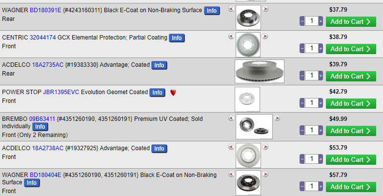

Tanto con la Pilot, el Accord y el Legacy, cuando tuve que cotizar discos y pastillas, cualquier cosa que oliera a "decente" era un palo en la cabeza y un riñon menos (200lks cada par de discos, 200lks mas el juego de pastillas x eje!), por lo que he podido experimentar, suele suceder con los insumos para marcas "Japonesas" (no me ha pasado con VW, ni con Peugeot).
Te recomiendo averiguar bien el diametro de los discos y cotiza en Chile con un ojo puesto en cuanto te sale traer de Rockauto un buen kit (donde puedes pillar buenos productos como wagner, bendix o incluso brembo a precios muy aterrizados)
Siempre lo mas caro será el envio (por el peso), pero incluso con eso, muchas veces ha sido mas barato y he terminado importando (y ha sido de todo, hasta un diferencial me traje una vez).

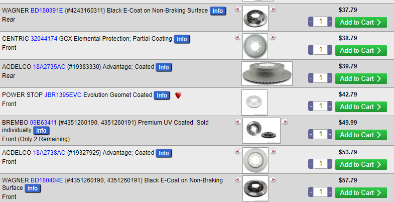

Ver adjunto 7827
Ver adjunto 7827
