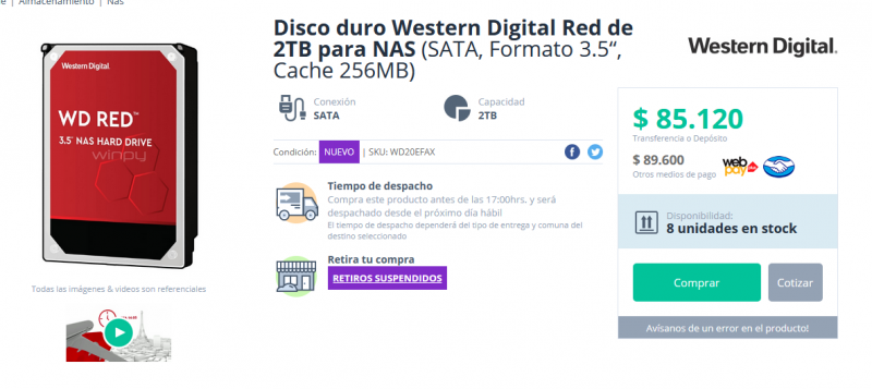

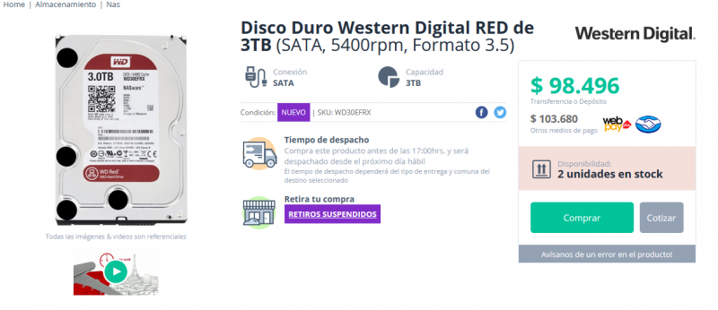

este es el wd RED NAS, el serie EFRX, que llevan vendiendo hace tiempo con CRM, de buena duracion y vida util, como lo han promocionado siempre para usar en los NAS, cobrando mas caro por ello por supuesto.
Este es el nuevo RED NAS que empezaron a vender, sin advertir de que se trata de tecnologia SMR, que es harto mas penca y con menos vida util que el modelo anterior, serie EFAX , simplemente llegaron y los colocaron bajo el mismo nombre, sin declarar en las especificaciones el cambio y que les ha echo llover las quejas en su contra. Ojo que seagate lo hace en todos los barracuda y en general, lo van a ver en discos que sean de 6 o menos teras de espacio.

Bueno esta es la informacion que entrega WD sobre la polemica de los discos SMR.
Según ha publicado WD en su blog, sus discos duros WD Red están diseñados para usuarios domésticos y PYMES, especialmente para NAS con de 1 a 8 bahías, y entregan un excelente rendimiento que han probado y corroborado con numerosos fabricantes de NAS. Estos discos (sean SMR o CMR) están preparados para cargas de trabajo de hasta 180 TB al año y así lo indican en sus especificaciones técnicas.
El hecho es que debido a cómo funciona la tecnología SMR, los datos se van escribiendo en sectores libres del disco y más tarde, cuando éste está en reposo, el DMSMR se dedica a poner los datos en su sitio. Según el fabricante, si sobrecargamos el disco y no damos tiempo a que el DMSMR haga su trabajo es cuando se producen los bajones de rendimiento, pero dicen que esto es culpa del usuario porque estará utilizando el disco por encima de su especificación.
