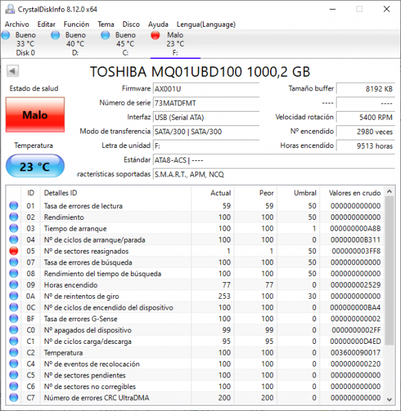

En los discos externos tienes dos temas.
Puede ser daño del cobre o del disco. Si es daño del cofre y le haces pruebas al disco las cuales indican que todo esta ok, no deberias tener mayores problemas su logras sacar el disco y usarlo sin ese cofre. Podrias incluso comprar otro y meterlo ahí. Si los analisis al disco arrojan sectores defectuosos o problemas de SMART, entonces ya no es confiable.
Es normal que los dispositivos de almacenamiento reporten menos capacidad que la que indica el fabricante, eso es por un tema de conversión.
Yo tengo dos discos de 1TB cada uno en mi pc actualmente, ambos muestran 931GB.

Efectivamente @Sago7 en SMART me indica que no está sano completamente, acá una imagen:

Está bien, para eso se pregunta, para aprender.
Por mi experiencia, si el disco presenta indicios de fallo, ya no es confiable.
¿se puede seguir usando? Sí.
¿Guardaría información valiosa ahí? No, sólo cosas desechables. Lo usaría sólo para transportar cosas de un lado a otro.

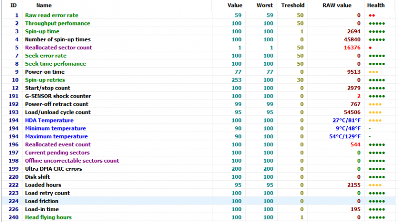

creo que es el raw value el que importa..
Sapbe.
Por cierto, un dato: Cuando un disco ya está tan malo que se le acabó el spare area y ya no es capaz de reasignar sectores malos por sí mismo, forzarlo a que lo haga (con formato normal, software dedicado etc) es simplemente acelerar su muerte.
