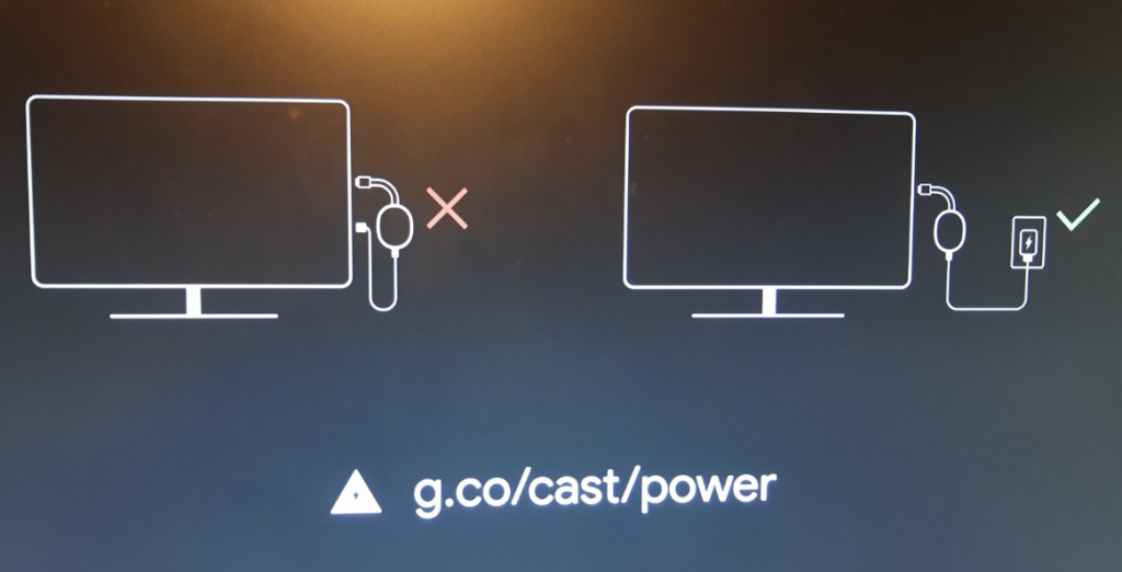

Buen día estimados,
Cuento corto, el perrito regalón cortó el cable usb-a-usb-c. Pos ni modo, partí a comprar su reemplazo y al momento de probar OSO! no le gustó el cable, probé aparte el de mi celular y tampoco le gusta. Puse el cable original de otro CC4 que tengo y funciona sin problemas. Ahora, ¿dónde consigo el cable original?.

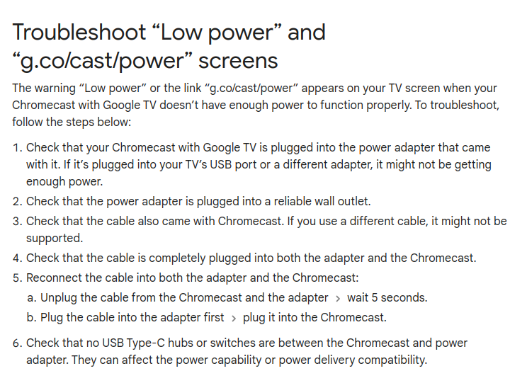

Cualquier cable que soporte Power Delivery debería funcionar, asegúrate que los cables que ocupes tenga la circuitería para eso.
En principio, los consumos no son tan altos, creo que 2A @5v es suficiente, pero por algún motivo, el cable debe tener soporte para PD.
