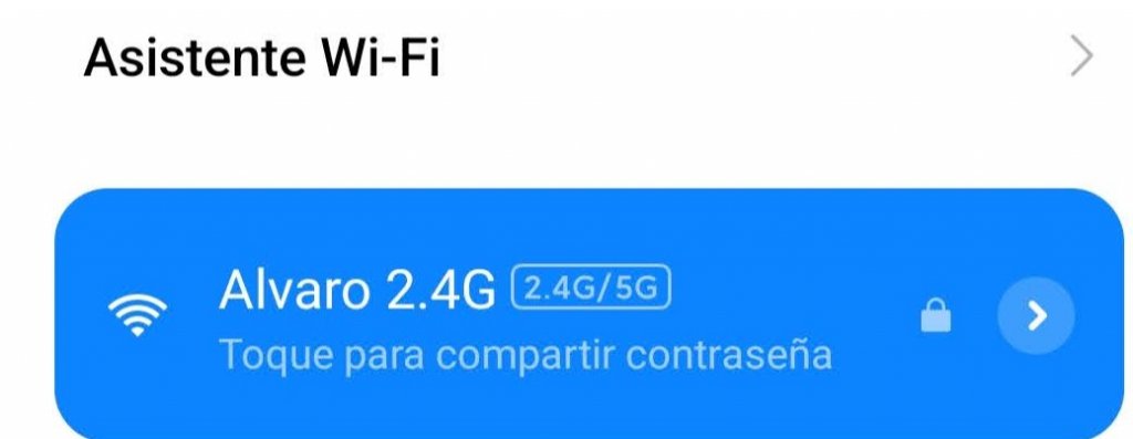

que hay banda! aca escribiendo para pedir ayuda.

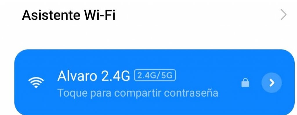

Resulta que desde que me instalaron este router (Mitrastar GPT-2541GNAC), no he podido conectar los dispositivos inteligentes a la red 2.4G que viene habilitada por defecto, ya que, cuando trato de hacer la conexion desde mi telefono movil, me dice que no es posible por tener esta mamada de doble red
El punto es que en varias paginas dice que debo entrar a al configuracion del Router y deshabilitar la opcion Band Steering, pero ni entrando como modo Support logro dar con la ruta, por lo cual recurro a vuestro conocimiento y sapiencia para poder solucionar esto.
los leo.

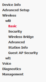

Puedes hacerlo en los ajustes avanzados. Tienes que deseleccionar la red con el mismo nombre donde dice wl1, ya que vas a ver dos tickets presionados, simplemente despresionalo en el nombre de 2.4. Mi router es el askey rft3505vw, supongo que debe ser similar.

Probé hacer eso que dice el tutorial pero en ningun momento me separó las bandas

Solo te deja apagar el Wifi Plus (5G), pero el band steering sigue estando en la red Wifi 2.4G

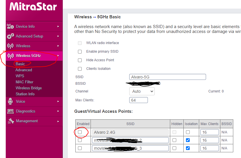

Puedes hacerlo en los ajustes avanzados. Tienes que deseleccionar la red con el mismo nombre donde dice wl1, ya que vas a ver dos tickets presionados, simplemente despresionalo en el nombre de 2.4. Mi router es el askey rft3505vw, supongo que debe ser similar. Ver adjunto 30848
Seguí los pasos y llegué a la opcion, aunque un poco diferente de lo que tiene tu modelo de router

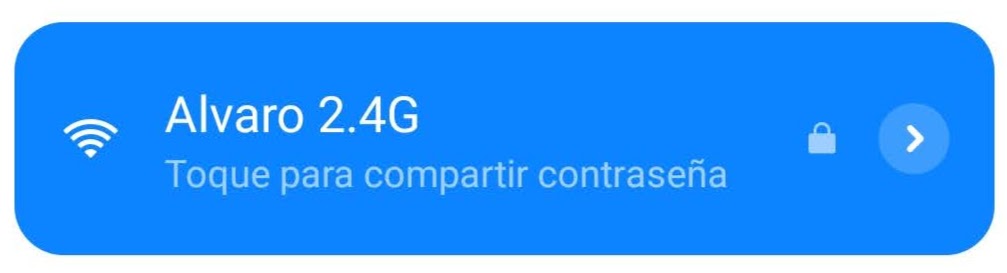

Acá les dejo el dato para los que lo necesiten: Entran con clave de Tecnico (Support / T2l2f4n3c1Hg5MT) y se van a Wireless 5Ghz / Basic, y en Guest/Virtual Access Points nomás desmarcan ese SSID que va a estar marcado, le pican a Apply/Save, Reinician el router (lo apagan y lo prenden) y listo

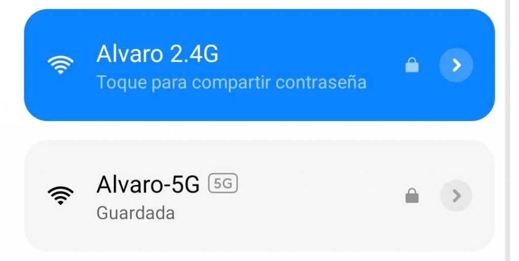

Como informacion importante: No perdí el 5G, ya que ese siempre estuvo como una red separada, solo que en las capturas que puse no lo incluí
