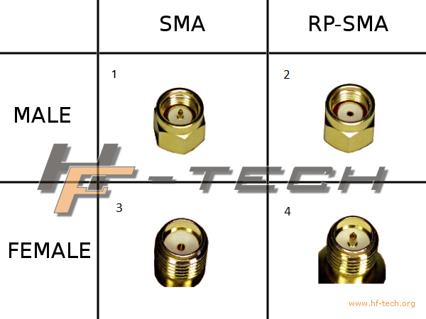

Lo que si hay un pequeño detalle, estos equipos traen conector de antena SMA hembra normal, el conector macho que tiene la bajada el cable de bajada de antena que tienes tiene un SMA macho reverso (llamados RP-SMA, de los que se utilizan en wifi). Era pa fijarme en ese datalle eso que sapié el cable cuando estuve en tu casa la ultima vez.
La diferencia entre el conector normal y reverso es que el "pitutito central" esta invertido
Tu cable actualmente esta terminado con el conector 2, y los router 4G tiene el conector 3, si te fijas, ambos tienen agujero, por lo que fisicamente los puedes enchufar, pero no van a conectar.
La solucion es simple en todo caso, hay adaptadores que adaptan de sma hembra reverso a sma macho normal
Tambien puedes adquirir un pequeño cable adaptador (pigtail) de unos 10 cm que haga esta conversion. Haciendo memoria en su momento use conectores reversos porque se encuentran mas facil en el comercio (se usan en wifi), de hecho los SMA normales hace años costaba pillarlos, y en los tiempos que te regale la antena aun no existian estos routers huawei. Pero es solo un paso adicional que es facil de solucionar

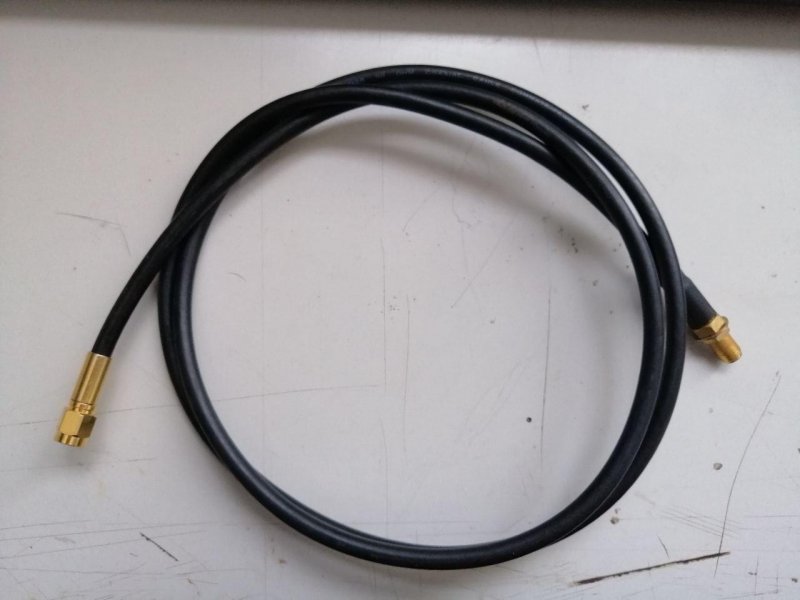

Yo encontré en mis cachureos lo necesario para fabricar el pigtail, asi que con eso estarias listo, llegar y conectar
Edit: el B310 trae un puerto LAN, asi que puedes conectar el PC de escritorio por ahi, y tiene un wifi bastante bueno, es N300 creo, en la parcela los celulares agarran hasta en el fondo de la parcela, a como 80 metros, no creo que tengas problemas de cobertura en tu caso, en todo caso siempre puedes agregar un router convencional para ampliar la red con puertos cableados y mejor wifi
edit2: aca esta el pigtail, lo hice de 1 metro para que tengas mas libertad posicionando el router, es cable LMR195 de buena calidad asi que no deberia hacer diferencia apreciable en la señal
